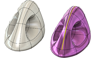

将点插入到 T-Spline 实体
学习如何在 Fusion 中使用“插入点”工具在的 T-Spline 面内添加边。在边上选择点以定位新边。
使用“插入点”工具可为 T-Spline 曲面添加更多的边,这样您便可以对模型进行微调。
插入控制点有两种模式:
- 简单:使用简单插入模式添加点不会移动任何其他点的位置。但是,曲面形状可能会改变。
- 精确:精确插入不会更改曲面形状。此模式可以添加更多控制点,还可以移动现有控制点以防止曲面发生变化。

- 在“设计”工作空间的“造型”上下文环境中,选择“修改”>“插入点”
- 在边线上选择要编辑的点,然后继续拾取点。
- 若要保持曲面形状不变,请在“插入模式”下拉菜单中选择“精确”。
- 完成后双击。
Fusion 会重新计算曲面。
