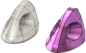

锐化 T-Spline 实体的边
学习如何在 Fusion 中使用“锐化”工具为 T-Spline 实体添加锐边。
创建尖锐的锐化
- 在“设计”工作空间的“造型”上下文环境中,选择“修改”>“锐化”
- 选择 T-Spline 边。
- 单击“确定”。
如果锐化边位于模型的平坦区域上,您可能需要使用“编辑形状”命令移动该锐化边才能看到锐化效果。
创建平滑的锐化
- 执行以下操作之一:
- 移动相邻边使其靠得更近,从而在它们之间创建更尖锐的过渡。
- 使用“锐化”工具添加尖锐的锐化。接下来,将 T-Spline 实体转换为实体或曲面模型,然后使用“圆角”工具为锐化添加一个较小的半径。
提示
- 黄色亮显区域指示锐化衰减较短暂的区域。
- 顶点只能在外侧拐角处锐化。
- 顶点只能在外侧拐角处取消锐化。
