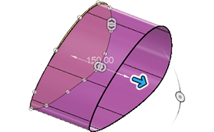

拉伸示例

  2. 在画布中,选择要拉伸的轮廓
  3. 在画布中拖动操纵器或在对话框中输入确切值以设置距离

  5. 若要使曲面与轮廓的形状更为接近,请拖动操纵器以添加更多的面。或者,在对话框中手动设置编号。

拉伸后的 T-Spline 实体将显示在画布中。
