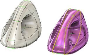

“滑动边”示例
“滑动边”可在将选定边保持在控制多边形上的同时移动该边。使用“长方体”“控制框”显示模式可以更好地查看结果。
  1. “设计”工作空间的“造型”上下文环境中,选择“修改”>“滑动边”滑动边图标
  2. 单击 T-Spline 实体上的边以将其选中,或双击边以选择边的完整回路。“滑动边”命令通常最适用于边的完整回路。
  3. 使用操纵器将边滑动到其新位置(或输入 -1 到 1 之间的任何值)。例如,输入 0.5 或 -0.5 会将边放置在原始位置与两侧的边之间的中点处。
