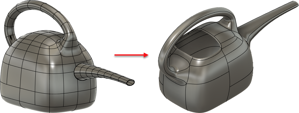

活动 4:将壶嘴连接到桶,在顶部创建孔,然后将壁加厚
在本活动中,您完成了以下任务:
长方体基本体
在活动 3 中创建的具有壶嘴的桶(左图),完成后的桶(右侧添加了孔,连接了壶嘴并加厚了壁)(右图)。

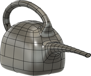

  1. 将“面”值设置为 3,通过桥接将壶嘴与壶身连接。
    1. 选择(按住 Shift 键并单击)壶嘴底座的四个面。
      四个面
    2. 按 Delete 键删除面。
      面已删除

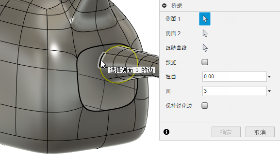

    3. 从“造型”菜单中,单击“修改”>“桥接”。
      “桥接”对话框将会显示。
    4. 在“桥接”对话框中将“侧面 1”设置为“选择”选择箭头 后,双击壶嘴底座的边。
      底座边

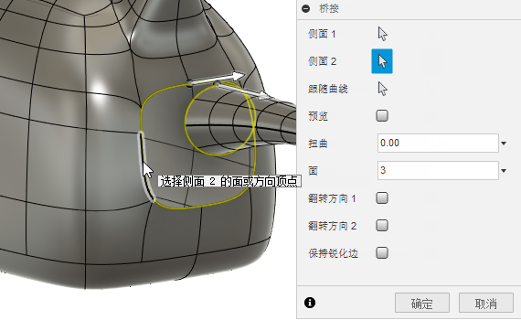

    5. 将“侧面 2”设置为“选择”选择箭头,然后双击桶口的边。
      桶边
    6. 在“面”框中输入 3
      这将确定要在两个连接开口之间创建的分区数。
    7. 单击“OK”。
      壶嘴已连接到桶。
      已连接壶嘴

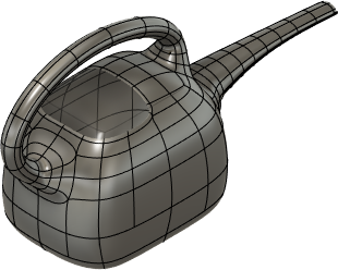

  3. 使用“柔和”加厚类型,将实体加厚 2.5 毫米
    1. 从“造型”工具栏中,单击“修改”>“加厚”。
      “加厚”对话框将会显示。在将“T-Spline 实体”设置为“选择”后,单击壶身上的任意位置。
      选择实体
    2. 将“厚度”设置为 2.5 毫米,将“加厚类型”设置为“柔和”,并将“方向”设置为“法向”。
    3. 单击“OK”。
      厚度即添加到桶。
      加厚的壁

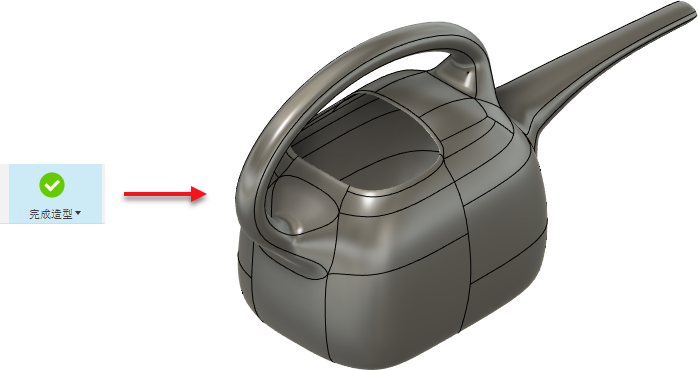

    4. 从“造型”工具栏中,单击“完成造型”以完成浇水桶。
      完成造型

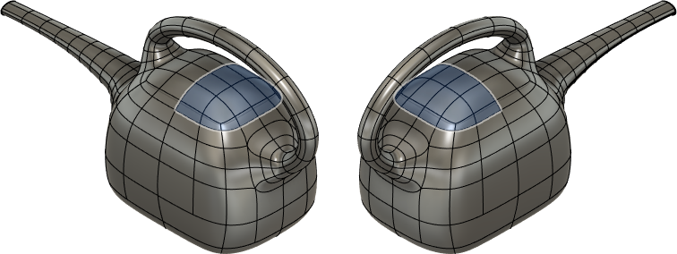

活动 4 概要
在本活动中,您完成了以下任务:
长方体基本体
