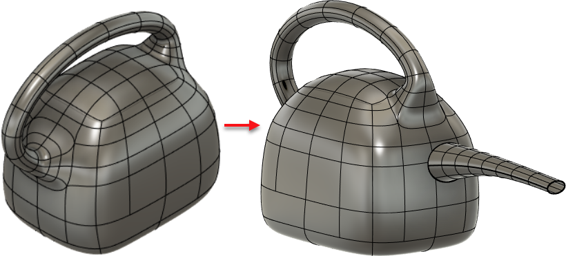

活动 3:创建壶嘴
在本活动中,您完成了以下任务:
长方体基本体
在活动 2 中创建的具有壶柄的容器(左图)和完成后的具有壶嘴的示例(右图)。

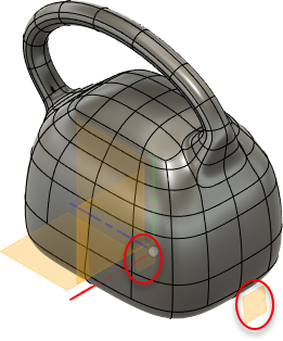

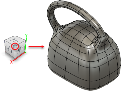

  1. 创建与 XY 平面成 7 度角的平面。
    1. 单击 ViewCube 的顶部右后角以旋转模型。
      旋转了模型

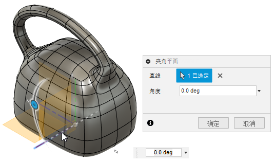

    2. 从“造型”工具栏中,单击“构造”>“夹角平面”。
    3. 单击 X 轴。
      壶身 X 轴
    4. 向下拖动壶柄以将新平面旋转 7 度。
      旋转平面
      提示:如果您无法精确拖动 7 度,请在“角度”框中输入 7 度。
    5. 单击“OK”。
      与 XY 平面成 7 度角的平面即创建完成。
      7 度平面

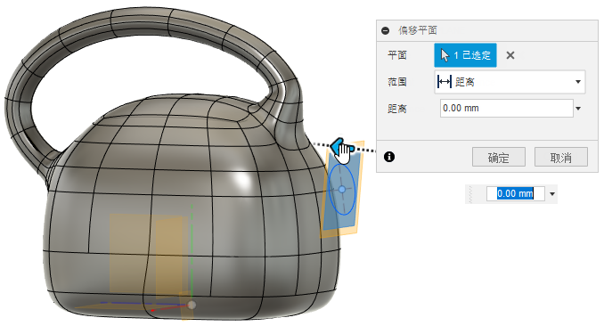

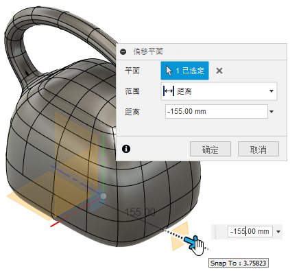

  2. 创建从斜平面偏移 155 毫米的平面。
    1. 从“造型”工具栏中,单击“构造”>“偏移平面”。
    2. 单击刚才创建的斜平面。
      倾斜平面
    3. 向外拖动(到壶身的背面)。
      拖动偏移
    4. 在“距离”框中输入 155 毫米,然后单击“确定”。
      现在,您可以使用此偏移绘制将用于浇水桶壶壶嘴底座的椭圆。
      已创建偏移

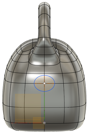

  3. 在刚才创建的偏移平面上,在壶身背面的中心处绘制一个椭圆。
    此椭圆将是用于创建壶嘴的两个轮廓之一。

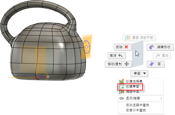

    1. 在设计底部的偏移平面上单击鼠标右键,然后单击“草图”。
      创建草图
    2. 从“草图”工具栏中,单击“创建”>“椭圆”。

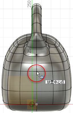

    3. 在壶身的背面,单击线段的中心以放置椭圆的中心点。
      中心点
    4. 单击中心点的右侧以创建第一个轴点,并在中心点上方单击以创建椭圆。
      创建椭圆

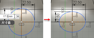

    4. 在“标注”仍处于启用状态时,单击椭圆,然后单击椭圆的一侧以查看其高度半径。
      高度半径
    5. 双击高度半径,然后输入 17.5 毫米以使全高为 35 毫米。
      高度半径

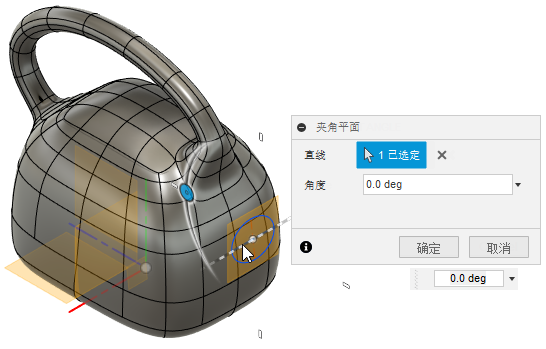

  5. 创建与椭圆的水平轴相交且角度为 5 度的平面。
    1. 从“造型”工具栏中,单击“构造”>“夹角平面”。
    2. 单击椭圆的水平轴。
      水平轴

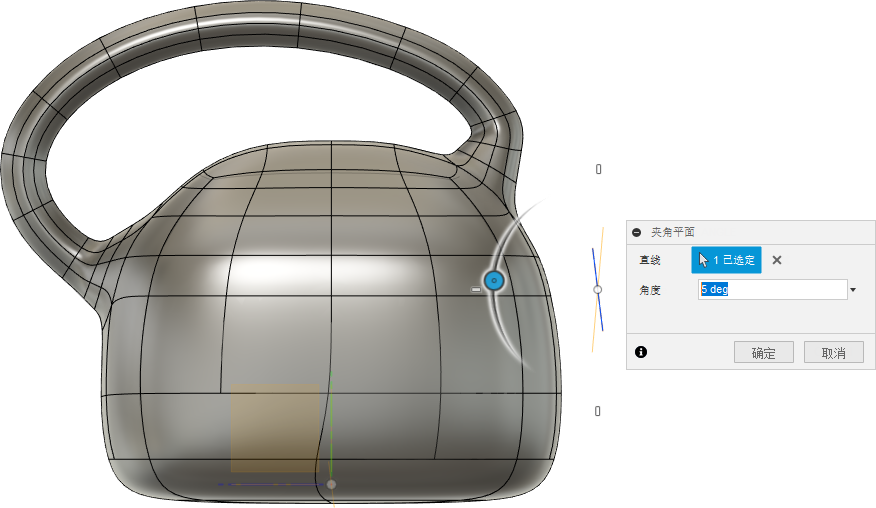

    3. 单击 ViewCube 上的“右”,然后放大以便更好地查看新平面。
    4. 在“角度”框中输入 5 度。
      5 度平面
    5. 单击“确定”以创建斜平面。

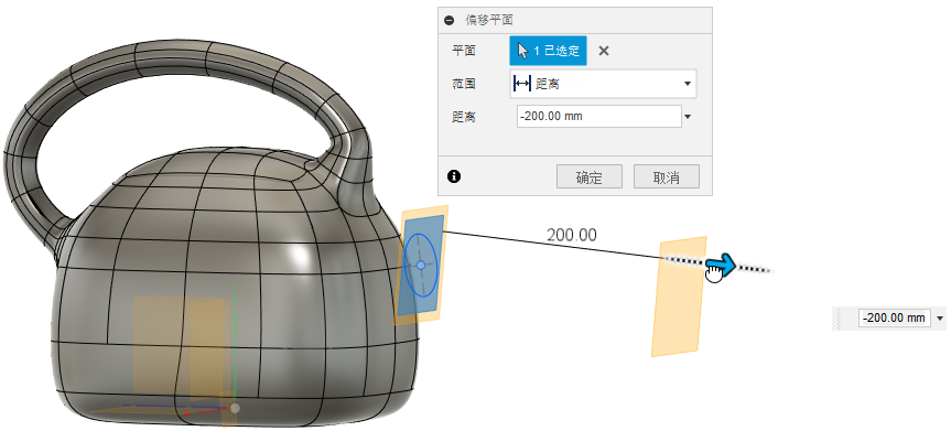

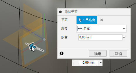

  6. 创建从新的斜平面偏移 200 毫米的平面。
    2. 单击刚才创建的斜平面。
      倾斜平面
    3. 远离壶身背面拖动,直到将偏移平面拖离 200 毫米远。
      偏移平面
    4. 单击“OK”。
      即会创建偏移平面。 现在,您可以使用此偏移绘制将用于浇水桶壶壶嘴末端的椭圆。
      已创建偏移

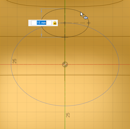

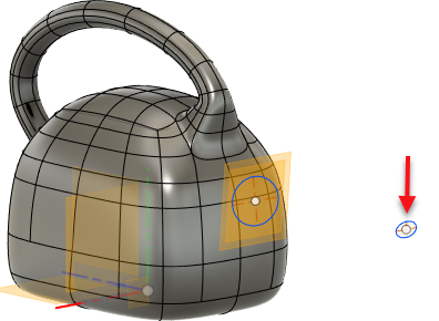

  7. 在新偏移平面上创建高度为 15 毫米且宽度为 25 毫米的椭圆。
    ****注意:此步骤介绍了与本教程中其他椭圆所用的标注不同的方法。 请尝试这两种方法,并使用最适合您的方法。

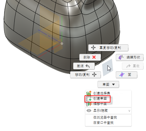

    1. 在新偏移平面上单击鼠标右键,然后单击“创建草图”。
      创建草图
    3. 单击现有椭圆的顶部,将其设置为新椭圆的中心点。
      中心点
    4. 沿水平轴向右移动,直到新椭圆的宽度达到 25 毫米,然后按 Enter 键设置其宽度。
      椭圆宽度
    5. 向上移动鼠标,直到新椭圆的高度达到 15 毫米,然后按 Enter 键设置其高度。
      椭圆高度
    6. 单击“完成草图”。
      椭圆即完成创建。
      已创建椭圆

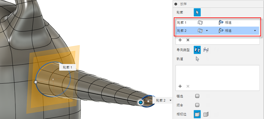

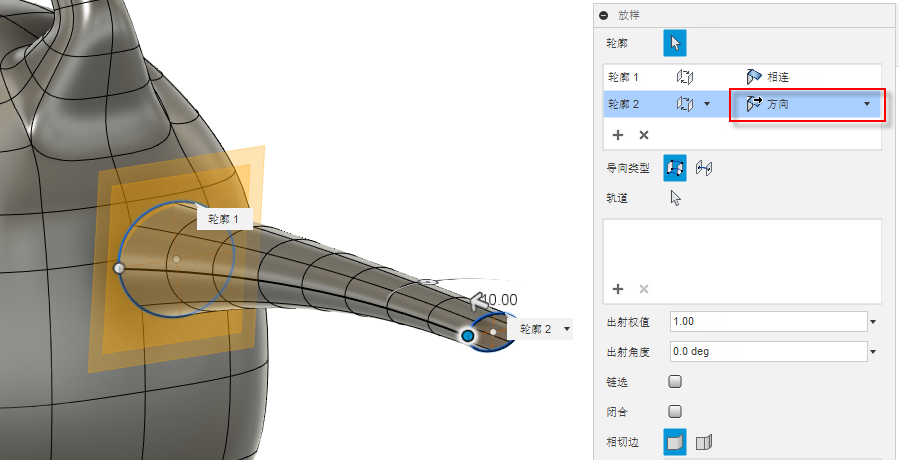

  8. 启用“链选”,将较小椭圆的放样设置为“方向”,将“出射权值”设置为 1.5 并将两个方向上的面数设置为 8,使用您创建的两个椭圆轮廓创建壶嘴。
    1. 从“造型”工具栏中,单击“创建”>“放样”。
      “放样”对话框将会显示。
    2. 在“放样”对话框中将“轮廓”设置为“选择”后,单击离壶身最近的椭圆,然后单击离壶身较远的椭圆。
      这会将它们分别设置为“轮廓 1”和“轮廓 2”。
      放样轮廓

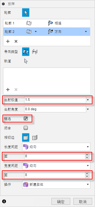

    3. 在“放样”对话框中,将较小椭圆轮廓(轮廓 2)的放样类型设置为“方向”。
      轮廓 2 的方向
    4. 在“放样”对话框中,设置以下值。
      • 出射权值:1.5
      • 链选:启用
      • 面:8(两个方向上)
      “放样”对话框

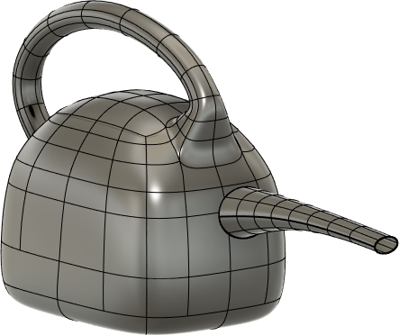

    6. 单击“OK”。
      壶嘴即完成创建。
      具有壶嘴的桶
    7. 保存您的工作。
活动 3 概要
在本活动中,您完成了以下任务:
长方体基本体
