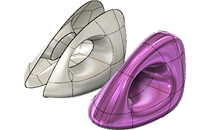

桥接示例
使用“桥接”工具,您可以通过添加中间面连接两个 T-Spline 实体(或同一 T-Spline 实体的两个部分)。您还可以创建贯穿 T-Spline 实体的隧道。
在两个 T-Spline 实体之间创建桥接
