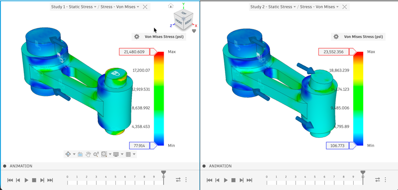

  4. 切换至“应力”结果并将分析 1 中的“Mises 等效应力”与分析 2 进行比较。
    1. 使用窗口顶部的结果选择器选择“应力”>“Mises 等效应力”。
      Mises 等效应力会显示在这两个窗口中。
      比较 Mises 等效应力
      观测值
      • 分析 1 的最大 Mises 等效应力介于 21,600 和 21,700 psi 之间。如我们之前所见,位置位于短销的边上。此销作为一个固定梁,最大力矩位于末端支撑处。
      • 分析 2 的最大 Mises 等效应力约为 24,300 psi。它出现在小型销中间长度位置的曲面上。
        提示:如果需要,可以暂时返回到“结果”选项卡以隐藏零件,并显示最小值/最大值探测器,这在“比较”选项卡中是不可用的。当最大结果位于隐藏面上时,执行此操作可以找到最大结果。
      • 分析 2 的应力超出分析 1 的应力约 12%。

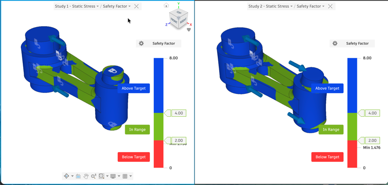

  5. 切换到“安全系数”结果并将分析 1 与分析 2 进行比较。
    1. 使用窗口顶部的结果选择器选择“安全系数”。
      比较安全系数
      观测值
      • 安全系数结果反映了分析 2 中增加的应力级别,其中安全系数比分析 1 小 25%。
