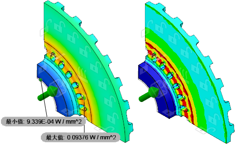

  4. 确定出现最大热通量的位置,并从平滑色彩过渡切换到带状。
    1. 在左侧的“结果”浏览器中,从结果文件夹中选择“热通量”。
    2. 单击图例旁边的 图例选项图标“图例选项”以打开“图例选项”对话框。
    3. 将“色彩过渡”更改为“带状”。请注意,查看最大热通量带更加容易。
      热通量
      出现最大热通量的区域与出现最大应力和最小安全系数的区域相对应。进风口导致热量从热源流向水冷轴,从而集中于铸铁材料减小的横截面中。
