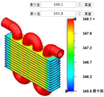

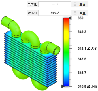

“图例最小值/最大值”命令可让您更改图例中所显示值的范围,以便您可以专注于问题区域或确定零件可能会在什么位置超出规格。
“最小/最大图例”可用于使用标准(旧版)查看器查看的结果,以下项除外
使用联机查看器的分析(静态应力、热、热应力、模态频率、结构屈曲、注射成型和电子冷却)没有“图例最小值/最大值”。对于这些分析,请使用图例阈值来调整可见范围。您可以更改阈值滑块以专注于特定值范围,但不能低于结果中的最低实际值或高于最高实际值。
例如,当减小图例的最大值时,较大百分比的模型将变为红色。这样,如果将图例最大值设置为模型规格上限,则可清晰发现模型接近规格限制的位置。
