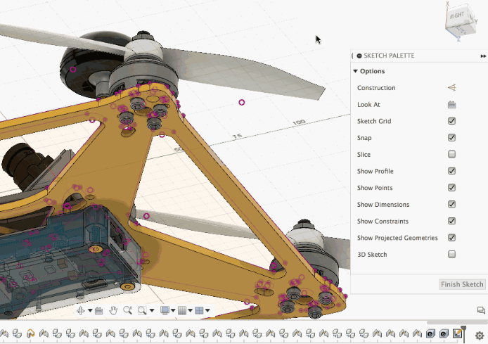

显示或隐藏投影几何图元
“草图选项板”中,选中或取消选中“显示投影几何图元”
隐藏投影几何图元动画
