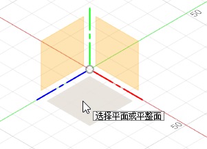

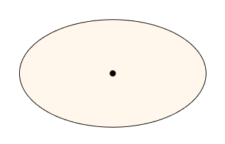

  1. 首先在 XZ 平面上绘制一个圆,其将成为圆柱体的底面。
    1. 单击“实体”>“创建”>“创建草图”创建图标
    2. 选择将在其上绘制草图的 XZ 平面。
      选择平面
      选择平面后,您将进入“草图”上下文选项卡,其中包含常用的草图工具。“草图选项板”也会变得可用,其中列出了与当前任务或当前所选草图实体相关的选项。

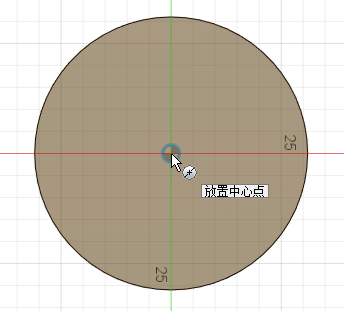

    3. 单击“草图”>“创建”>“中心直径圆”中心直径圆图标
    4. 将光标悬停在草图的原点(或中心)。光标会自动捕捉到该位置。
      选择草图原点
    5. 单击一次以开始放置圆。
    6. 将鼠标拖离中心以开始绘制圆。
      草图圆
      提示:此时不必担心圆的确切大小,我们将在本活动的后面应用精确尺寸标注。
    7. 再次单击完成圆。
      完成圆草图

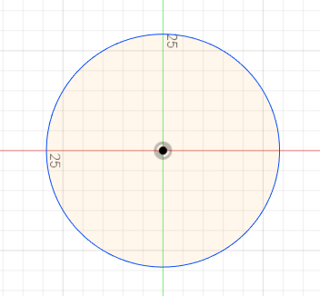

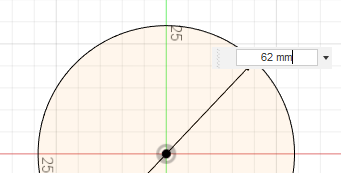

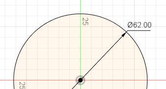

  2. 添加尺寸标注“62 mm”以控制圆的大小,然后完成草图。
    1. 单击“草图”>“创建”>“草图尺寸”
    2. 单击圆的边,以将其选中。
    3. 再次单击以放置尺寸标注。
    4. 键入 62 mm
      应用尺寸标注
    5. 按 Enter 键。
      完成尺寸标注
    6. 单击“草图”>“完成草图”以完成草图。

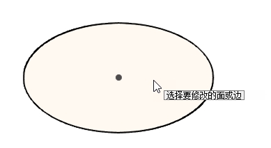

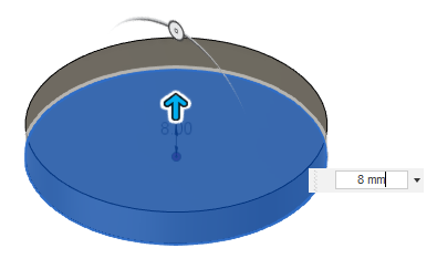

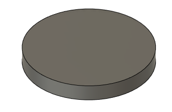

  3. 将刚才创建的圆拉伸 8 mm,使其二维草图轮廓转换为三维几何图元。
    1. 依次单击“修改”>“按住并拖动”。 这将显示“推拉”对话框。
    2. 选择位于圆中间的区域作为要拉伸的轮廓。这将显示“拉伸”对话框。
      选择平面
    3. 将蓝色箭头向上拖动 8 mm 以设置圆柱体的深度。
      拉伸圆
      提示:如果无法将鼠标恰好拖动 8 mm,请在“距离”字段中键入 8 mm,然后按 Enter 键。
    4. “拉伸”对话框中单击“确定”
      拉伸圆

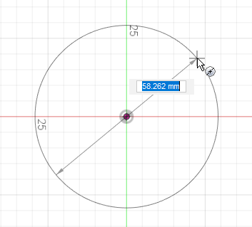

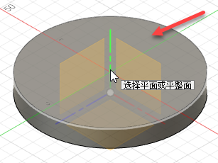

  4. 在圆柱体顶部绘制一个直径为 56 mm 的圆。此圆将成为空心圆柱体的侧面。
    2. 选择圆柱体顶部作为要在其上绘制草图的平面。
      选择草图平面
    4. 将光标置于顶面的中心点上,将其用作草图的原点。
      选择草图原点

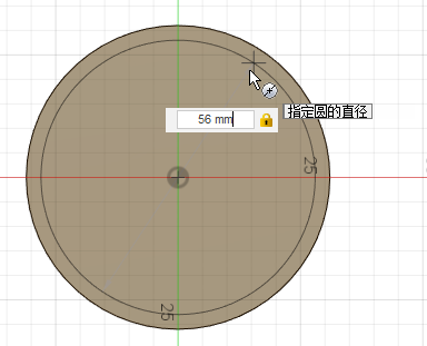

    5. 单击并开始拖动鼠标以显示圆的当前直径,然后在“直径”字段中键入 56 mm
      绘制圆
    6. 按 Enter 键。
    7. 单击“草图”>“完成草图”以完成草图。

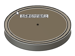

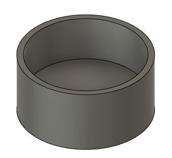

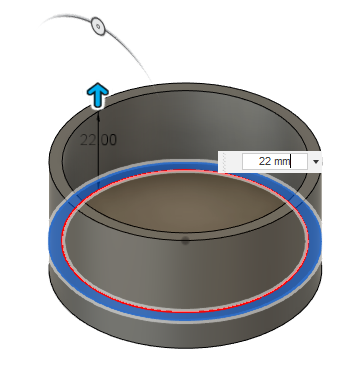

  5. 将圆柱体的外环拉伸 22 mm,使其转换为三维几何图元。
    1. 单击“实体”>“修改”>“推拉”。这将显示“推拉”对话框。
    2. 单击外环,将其选为要拉伸的二维轮廓。
      选择轮廓
      这将显示“拉伸”对话框。
    3. 将蓝色箭头向上拖动 22 mm 以设置深度。
      拉伸圆
      提示:如果无法将鼠标恰好拖动 22 mm,请在“距离”字段中键入 22 mm,然后按 Enter 键。
    4. “拉伸”对话框中单击“确定”
