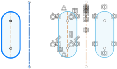

  1. “草图”上下文选项卡上,选择“创建”>“镜像”镜像图标
    “镜像”对话框即会显示。
  2. 在画布中,选择要镜像的草图几何图元。
  3. “镜像”对话框中,单击“镜像线”
  4. 在画布中,选择要沿其镜像的线或轴。
  5. 单击“确定”
选定的草图几何图元将跨“镜像线”进行镜像并显示在画布中。
