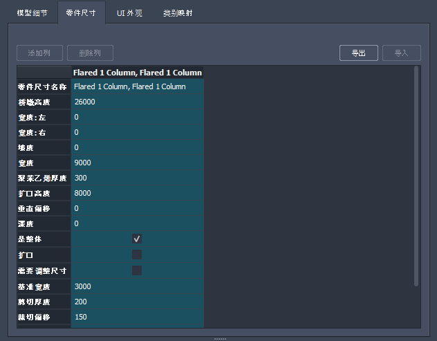

零件尺寸:通过修改每个零件尺寸列的属性,可以为参数化组件创建多个零件尺寸变化。
注意:对应零件尺寸列的每一行都表示该零件的关键尺寸,这些关键尺寸是从形状模板导入到 InfraWorks 中的。该形状模板是使用 Infrastructure Part Shape Utilities 工具从 Autodesk Inventor 导出的。在 Autodesk Inventor 中创建参数化模型时,可以选择哪些尺寸是“关键尺寸”,它们将供 InfraWorks 用户查看,以便在“配置参数化模型”对话框的“零件尺寸”选项卡中进行修改。有关详细信息,请参见:关于参数化土木工程结构模型
添加或删除列:若要创建新的零件尺寸变化,请单击“添加列”按钮。每一列表示一个新的零件尺寸。双击选定零件尺寸列所对应的行中的值,然后输入新值以修改该零件尺寸。单击列,然后单击“删除列”按钮可删除选定的零件尺寸列。
注意:当使用“添加列”或“删除列”时,“选择组件”目录将使用添加或删除的零件尺寸进行更新。在“配置参数化模型”对话框的“零件尺寸”选项卡中添加其他零件尺寸与将在“选择组件”目录中显示的其他零件相对应。
导出:单击“导出”以 .JSON 格式将零件尺寸表保存到本地系统。
导入:单击“导入”以 .JSON 格式从本地系统加载零件尺寸表。
