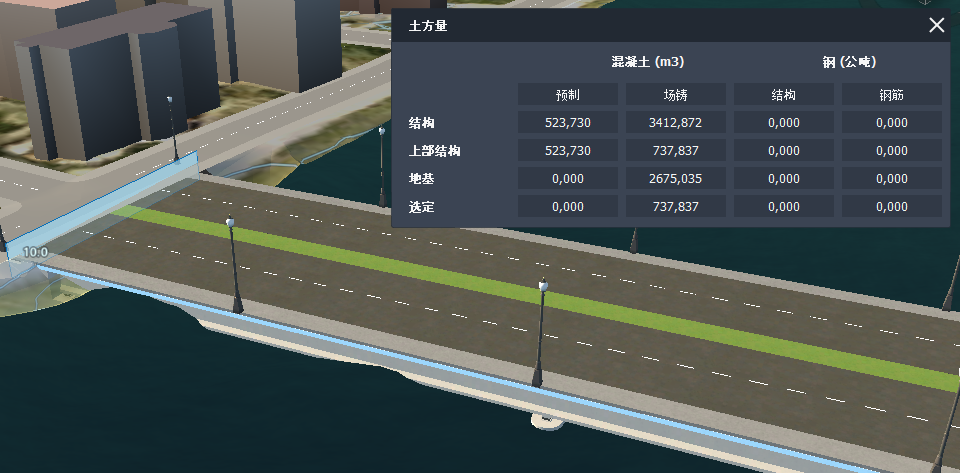

    • 默认情况下,无论您选择哪种组件,工程量面板都将显示整个桥梁、地基和上部结构的材质工程量。
    • 选择单个组件或组件组,在“已选择”字段中查看所选组件或组件组的工程量。 例如,在下图中,桥面处于选中状态。
      选择土方量
