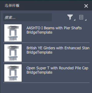

  2. 展开“类型”面板,然后单击蓝色超链接类型名称以打开“桥梁样板”目录。
    桥梁样板目录
  3. 单击一种桥梁样板类型以将其应用到您的桥梁。
