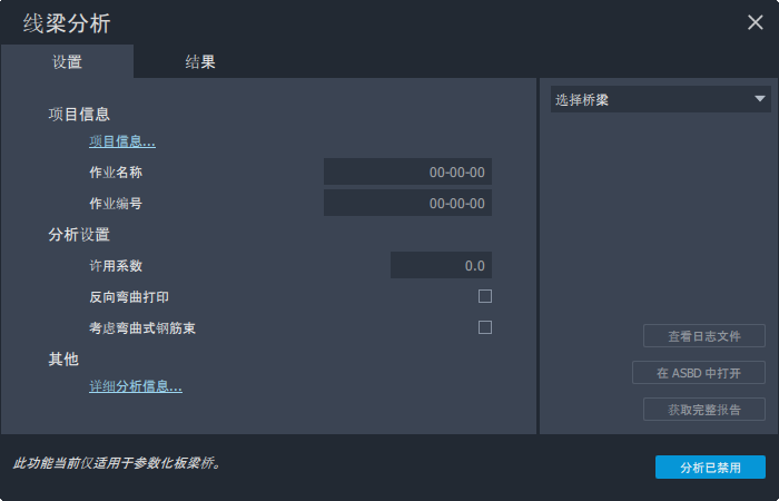

  3. 单击“线梁分析”面板的“设置”选项卡中的“项目信息”。
    项目信息

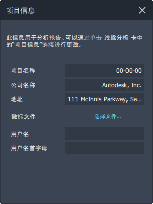

  4. 在“项目信息”面板中输入项目名称。(可选)还可以提供公司名称、地址、用户名和用户姓名的首字母。您还可以上载徽标文件。指定的项目信息将显示在您可以购买的详细的大梁设计文档的标题栏中。
    线梁分析
  5. 关闭“项目信息”面板。
  6. 在“设置”选项卡的“项目信息”部分中输入作业名称和作业编号。
  7. 配置分析设置,例如“许用系数”、“反向弯曲打印”和“考虑弯曲式钢筋束”。
    注意:您可以选择“反向弯曲打印”或保留该选项为取消选择状态,而不会影响画布中结果。如果选择购买完整报告,反转弯曲打印会影响您接收的详细的大梁设计文档中的图形显示。反转弯曲打印更改弯曲力矩的方向,但不更改扭矩的方向。
  8. 单击“开始分析”。
    该服务将在桥梁的每个大梁上开始运行分析。线梁分析结果可能需要几分钟时间进行加载。

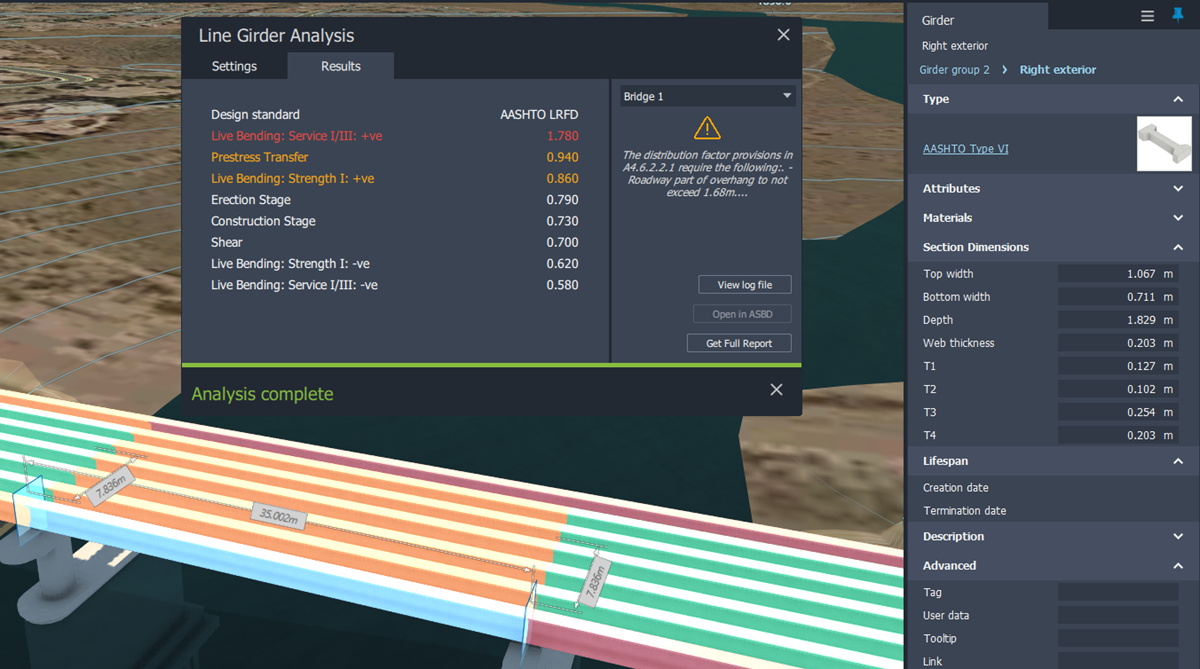

分析完成后,将光标悬停在单个大梁上以快速查看画布中的结果。
  1. 单击单个大梁以在“线梁分析”面板的“结果”选项卡中显示详细结果。
    线梁分析结果

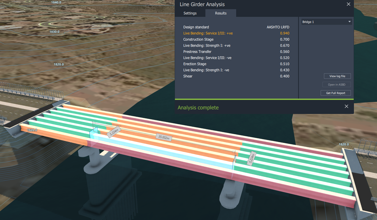

    InfraWorks 在画布中的大梁上使用颜色亮显来标识哪些大梁符合桥梁安全设计要求。
    • 如果某个大梁超出设计参数要求,桥梁上的该大梁将以红色亮显。
    • 如果某个大梁接近超出设计参数要求,桥梁上的该大梁以橙色亮显。
    • 如果某个大梁满足设计参数要求,它将会亮显为绿色。
      在下面的示例中,大梁组 2 > 右侧外部大梁超出设计参数,且几乎超出其他两个设计参数。
  2. 在“线梁分析”面板的“结果”选项卡中查看结果。这不需要云积分。您可以在购买完整报告之前在画布中更改桥梁设计,并根据需要重新运行多次画布内分析。
