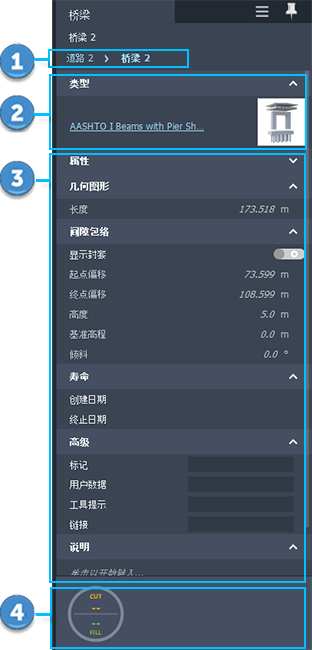

选择桥梁。选定桥梁的属性将显示在“堆栈”中。
桥梁属性

  1. 桥梁名称:单击要在模型的桥梁之间切换的当前桥梁名称。
  2. 类型:单击蓝色超链接桥梁类型名称以更改桥梁样板
    根据组件道路部件的配置方式,来设定组件道路内桥梁路面的样式。参数化桥面将自动调整其宽度以匹配其上方的不同道路宽度。
  3. 堆栈部分:
    属性:
    • 更改桥梁设计标准。
    • 修改桥墩数量。
    支座
    • 修改支座的高度、间距、偏移、座板和底板属性,并指定是否使用圆支座。
    间隙包络
    • 修改间隙
    • 选中“显示封套”,显示模型中的间隙封套并使堆栈中的间隙属性可编辑。必须显示封套,才能修改桥梁间隙。
    • 注意:在您修改间隙属性后,在桥梁上单击鼠标右键,然后选择“更新垂直轮廓”。这将向选定的桥梁应用间隙属性。
    寿命
    说明
    • 添加有关该桥梁的说明。
    几何图形
    高级
  4. 显示组件道路的土方量工具。
