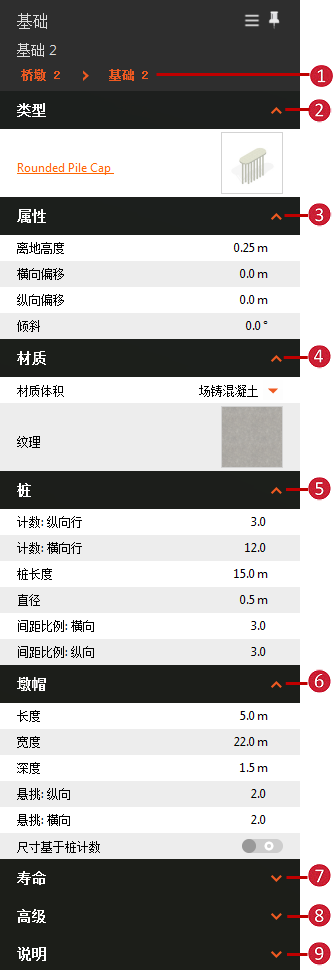

查看和修改桥墩基础属性的步骤
从参数化桥墩基础组件目录中为桥梁选择一种桥墩基础样式,然后根据需要编辑桥墩基础属性。
  1. 选择桥墩基础。选定桥墩基础的属性将显示在堆栈中。
  2. 大部分属性可在堆栈中进行编辑。
  1. 单击桥墩基础名称,查看选定桥梁中的所有桥墩基础和/或选择要处理的其他桥墩基础。
  2. 类型
    • 选择橙色桥墩基础组件样式名称,以在目录中选择其它参数化桥墩基础组件样式。

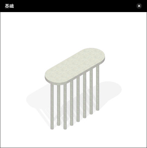

    • 单击缩略图图像以查看当前桥墩组件样式的更详细的视图。
  3. 修改属性,例如倾斜、偏移和离地高度。
  4. 材质
    • 展开下拉菜单以更改体积材质。在预制混凝土、场铸混凝土、结构钢或其他体积材质之间进行选择。这将导致重新计算桥梁的材质工程量。请参见查看桥梁材质工程量的步骤
    • 单击纹理缩略图以查看可用桥墩基础纹理的目录。双击新的纹理样式以将其应用到选定的桥墩基础。这些样式存储在“材质/桥梁”样式目录中。
  5. 修改基础桩属性,例如计数、长度、直径和间距。这些选项可能因选择的桥墩基础组件样式而改变。
    注意:可对特定于所选桥墩基础组件样式的其他属性进行编辑。例如,如果您选择一个桥墩基础组件样式来使用墩身,“墩身”面板将显示在堆栈中。
  6. 管帽
    • 修改墩帽属性,例如长度、宽度、深度和悬挑。
    • 选中“尺寸基于桩计数”,以便使用桩行数来确定桥墩基础墩帽的长度和宽度。
  7. 如果想要使用模型时间,请添加“创建日期”和“终止日期”值。
  8. 将数据源特性映射到选定的桥墩基础,同时添加链接或工具提示。请参见:关于创建链接、工具提示和水印
  9. (可选)添加描述。
