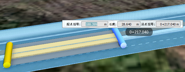

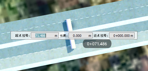

  4. 将光标悬停在道路上方,并使用滑块夹点来选择桥梁起点桩号的位置。
    单击以放置起点桩号。
  5. 沿道路移动光标,然后单击以放置桥梁终点桩号。
    也可以在小工具栏中输入精确值。
