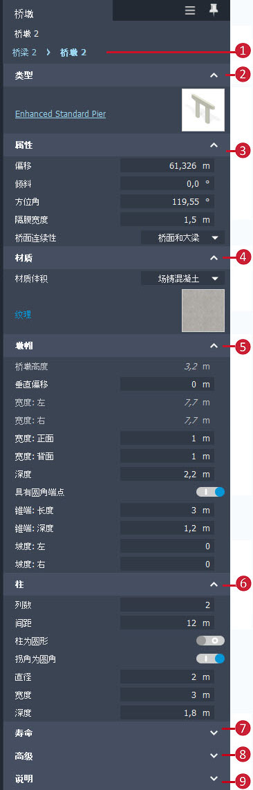

  1. 选择桥梁,然后再次单击桥墩以选择它。桥墩的属性将显示在堆栈中。
  2. 选定桥墩的大部分属性可在堆栈中进行编辑。
  1. 单击当前桥墩名称,查看桥梁中的所有桥墩和/或选择要处理的其他桥墩。

  3. 修改属性,例如倾斜、偏移和方位角。
  4. 材质
    • 展开下拉菜单以更改体积材质。在预制混凝土、场铸混凝土、结构钢或其他体积材质之间进行选择。这将导致重新计算桥梁的材质工程量。请参见查看桥梁材质工程量的步骤
    • 单击纹理缩略图以查看可用桥墩纹理样式的目录。双击新的纹理样式以将其应用到选定的桥墩。这些样式存储在“材质/桥梁”样式目录中。
  5. 墩帽:修改特定于桥墩组件样式的特性,例如墩帽和柱。这些选项可能因选择的桥墩组件样式而改变。
  6. 柱:修改特定于桥墩组件样式的特性,例如墩帽和柱。这些选项可能因选择的桥墩组件样式而改变。
  7. 如果想要使用模型时间,请添加“创建日期”和“终止日期”值。
  8. 将数据源特性映射到选定的桥墩,同时添加链接或工具提示。请参见关于创建链接、工具提示和水印
  9. (可选)添加描述。
