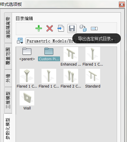

  1. 在“样式选项板”中添加或修改参数化组件。
  2. 在“样式选项板”中导航到“参数化模型”选项卡。
  3. 从“桥梁”、“装饰”或“隧道”目录中选择要共享的目录,如桥台、桥面、基础、大梁、桥墩、装饰、隧道线段或已创建的自定义目录。
  4. 在“样式选项板”的“目录编辑”部分中单击

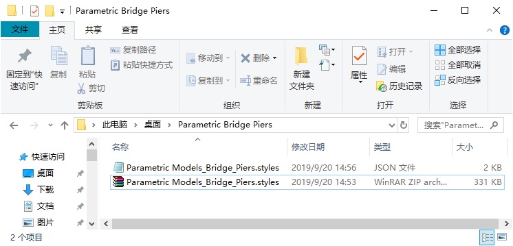

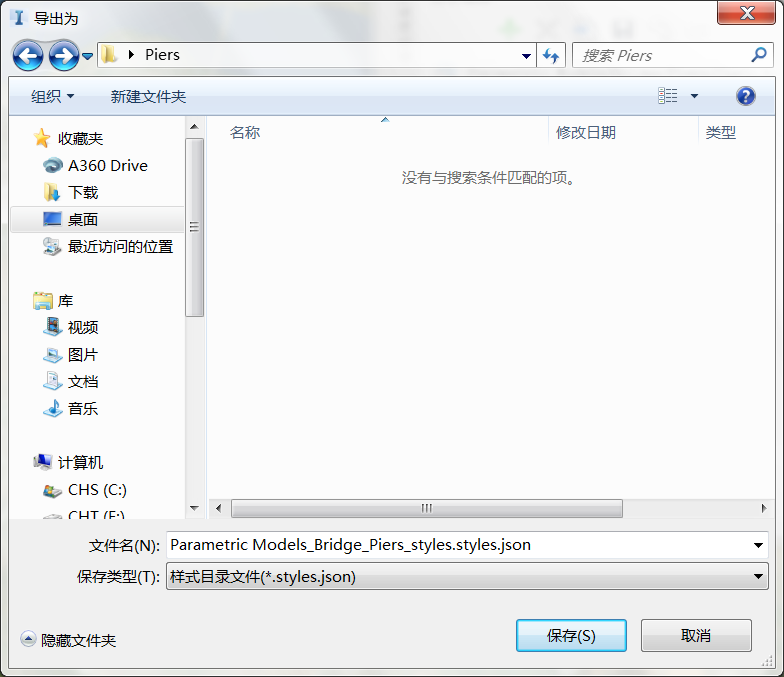

  5. 指定要保存已输出样式目录的本地或网络位置。
    注意:输出的样式目录将另存为压缩的 .ZIP 文件夹和 STYLES.JSON 文档。
  6. 可通过直接与其他用户共享 .STYLES.JSON 文件和 .ZIP 文件夹来与他们共享样式目录。一旦用户在自己的本地系统上拥有 .STYLES.JSON 和 .ZIP 文件,他们便可以将样式目录输入到模型中。有关详细信息,请参见管理样式和样式目录的步骤
