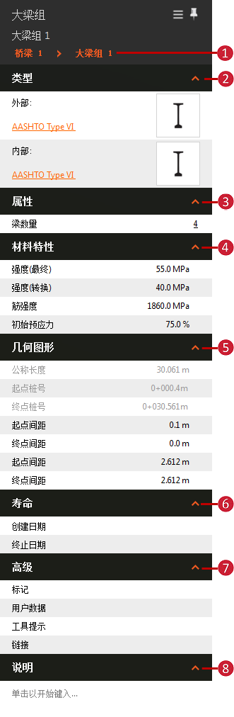

大梁组包含内部和外部大梁。选择一个大梁组以查看和修改材质特性或调整大梁组的间隙和间距。
  1. 选择大梁组
  2. 选定的大梁组的大部分属性可在“堆栈”中进行编辑。

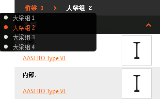

  1. 将鼠标光标悬停在“桥梁”或“大梁组”名称上,以查看和/或选择所需的桥梁或大梁组。
  2. 类型
    • 单击“外部大梁”或“内部大梁”类型名称以显示大梁组件目录。双击新的大梁组件样式以应用该样式。
    • 单击外部或内部大梁缩略图图像以查看组中这些大梁的原理图。
    注意:用于钢大梁桥梁的外部和内部大梁组件不能修改。
  3. 修改大梁段组中的大梁数量。
  4. 修改材质特性,例如最终压缩强度、传递压缩强度、抗拉(钢筋)强度和初始预应力。
  5. 几何图元
    • 直接修改起点和终点间隙及间距。
    • 大梁组长度以及起点和终点桩号位置由整个桥梁长度、桥面连续性和桥梁类型确定。
    • 堆栈中的起点和终点桩号为只读值。可使用滑块夹点修改画布中的桥梁起点和终点桩号。
    注意:对于钢大梁桥梁,还可以选择“笔直”或“弯曲”大梁。
  6. 如果想要使用模型时间,请添加“创建日期”和“终止日期”值。
  7. 将数据源特性映射到选定的大梁组,同时添加链接或工具提示。请参见:关于创建链接、工具提示和水印
  8. (可选)添加描述。
