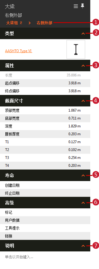

  1. 选择大梁
  2. 选定大梁的大部分属性可在堆栈中进行编辑。
  3. 如果修改大梁,则可以将这些修改应用到大梁组中的其他大梁,或应用到桥梁中的所有大梁。
大梁属性
  1. 大梁名称将根据桥梁类型进行更改。InfraWorks 支持钢大梁和混凝土大梁的桥梁。单击大梁组或大梁名称,以选择不同的大梁组或大梁。
  2. 类型
    • 单击大梁类型名称(橙色的下划线文本)以打开“选择组件”样式目录。双击目录中新的大梁样式,以便修改当前的大梁组件样式。

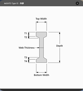

    • 单击大梁缩略图图像以查看大梁原理图的详细信息。
  3. 属性
    • 大梁长度在堆栈中是只读的。中心线处的大梁长度由整个桥梁长度、桥墩数量和桥面连续性确定。
    • 修改起点和终点偏移。
  4. 材质
    • 体积材质:在场铸混凝土、预制混凝土、钢结构或其他内容之间进行选择。
    • 单击纹理缩略图图像,以从材质/桥梁样式目录中选择其他大梁材质。
  5. 修改大梁截面尺寸,例如宽度、深度、腹板厚度和平移值。还可以添加或修改大梁横截面
  6. 如果想要使用模型时间,请添加“创建日期”和“终止日期”值。
  7. 将数据源特性映射到选定的大梁,同时添加链接或工具提示。请参见关于创建链接、工具提示和水印
  8. (可选)添加描述。
