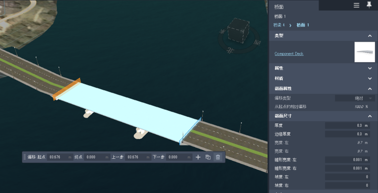

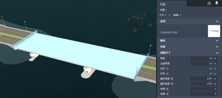

  2. 单击桥面以将其选中。蓝色切片 Gizmo 将显示在桥面的起点和终点桩号上。每个切片 Gizmo 表示该横截面所在位置的桥面几何图形的更改。
    桥面横截面
    桥面的属性将显示在“堆栈”中。
    提示:显示或隐藏桥梁组件以查看更佳的桥面视图。
  3. 单击蓝色切片 Gizmo 以选择它。选定的切片 Gizmo 将变为橙色。截面属性将在所选桥面横截面的“堆栈”中显示。
    选择桥面截面

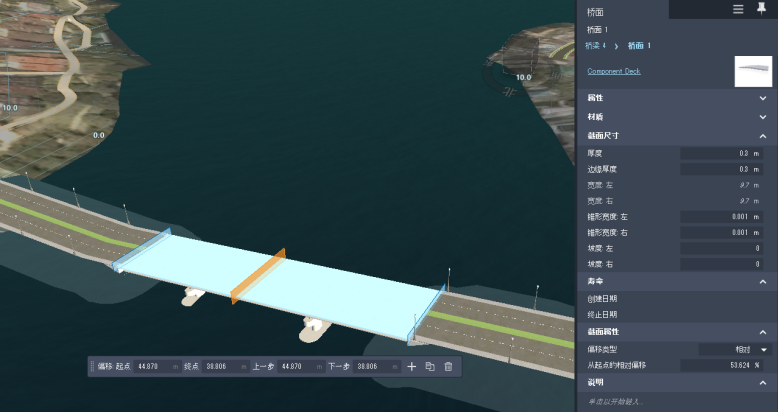

  4. 在小工具栏中单击 ,或者单击鼠标右键,然后选择“添加横截面”。
  5. 使用橙色切片 Gizmo 为新横截面选择位置。再次单击以放置它。
    添加新桥面截面
    添加横截面将在放置它的位置处内插桥面几何图形的尺寸。
  6. 新横截面的属性将显示在“堆栈”中。
  7. 根据需要检查并修改桥面横截面属性
