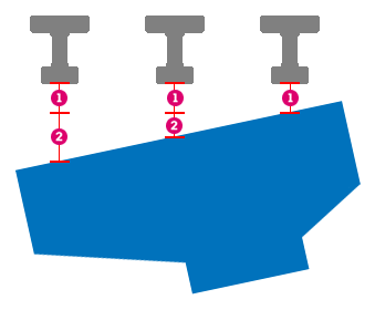

支座参数指定部件的大梁和桥墩各自的支座的高度和位置。
| 参数说明 | 内容参数 | 参数值 | InfraWorks 集/读取 | Inventor | Revit |
| * 部件总高 | BearingAssemblyHeight | 支座的总高度。 | 是/否 | 否 | 不适用 |
| * 额外高度 | ExtraHeight | 拉伸支座以使其适合大梁和桥墩之间的间隙所需的额外距离。 | 否/是 | 否 | 不适用 |
| * 梁腹纵向坡度 | GirderSoffitLongiSlope | 纵向方向(零件的 Y 轴)上所需的梁腹坡度角度。 | 否/是 | 否 | 不适用 |
| * 梁腹横向坡度 | GirderSoffitTransSlope | 横向方向(零件的 X 轴)上所需的梁腹坡度角度。 | 否/是 | 否 | 不适用 |
| * 墩帽纵向坡度 | PierCapLongiSlope | 纵向方向(零件的 Y 轴)上所需的墩帽坡度角度。 | 否/是 | 否 | 不适用 |
| * 墩帽横向坡度 | PierCapTransSlope | 横向方向(零件的 X 轴)上所需的墩帽坡度角度。 | 否/是 | 否 | 不适用 |
每个支座必须设置为支座的总高度。该值可在大梁和支撑之间为支座留出足够的空间。如果支撑的顶部曲面与上方大梁的总底部曲面不平行,则无法使它们之间的所有间隙都恰到好处。大梁下方的一个支座是使用“部件总高”参数指定的。其余大梁将使用“额外高度”参数进行调整。
ExtraHeight |

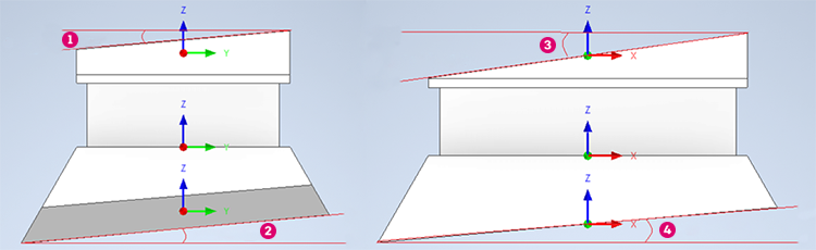

支座还具有与部件内支座的顶部和底部对齐的坡度。
PierCapLongiSlope |
PierCapTransSlope |
