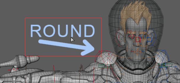

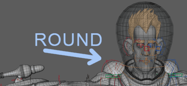

- 在视口中拖动以选择要更改的区域。
注: 如果进入变换模式,但不选择区域,则 Blue Pencil 会认为整个图像都被选定。
- 选择图形的某个区域后,按 Enter 键进行确认。也可以在选定区域上单击鼠标右键以显示上下文菜单,然后选择“变换”(Transform)。
- 拖动、按住 Shift 键并拖动或使用鼠标中键拖动,以平移、旋转或缩放选定区域。有关如何变换选定区域,请参见下面的修改选定区域。
- 按 Enter 键应用变换,或在图形上单击鼠标右键并选择“应用变换”(Apply Transformation)。
- 按 Esc 键取消,或按 Backspace 键还原变换。

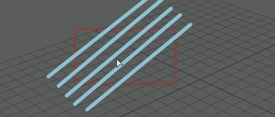

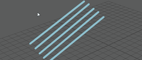

- 平移(移动)图形
- 在变换模式下选择区域后,拖动以重新定位该区域。如果未选择区域,可以重新定位整个图像

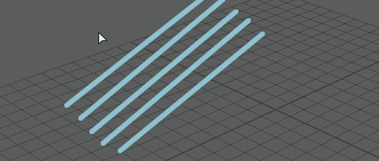

- 旋转图形
- 按住 Shift 键并在选定区域内拖动以对其进行旋转。

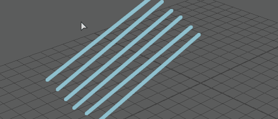

- 均匀调整大小(均匀缩放)
- 使用鼠标中键拖动,以调整受纵横比约束的选定区域的尺寸。
- 非均匀调整大小(非均匀缩放)
- 在选定区域内按住 Shift 键并使用鼠标中键拖动,以自由调整选定区域的尺寸。
