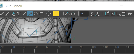

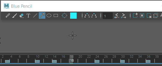

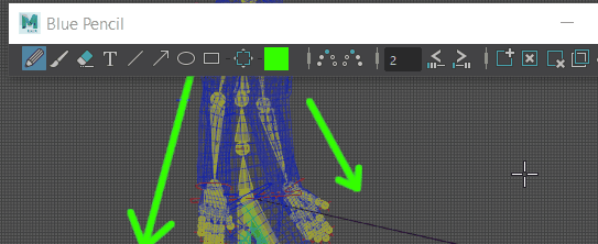

Blue Pencil 是一种 2D 绘制工具,可用于在 3D 空间中绘制。Blue Pencil 取代了 Maya 先前的绘图工具“油性铅笔”(Grease Pencil),并为动画和审阅提供了更全面的绘图工具。可以使用 Blue Pencil 工具在视口中的帧上进行绘制,您可以对这些帧进行分层、编辑、重定时和导出。

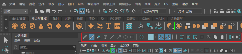

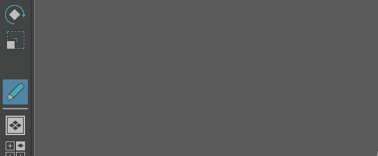

| 打开 Blue Pencil 工具栏 | 从面板工具栏中选择 Blue Pencil 图标 。还可以从“动画”(Animation)菜单集 (F4) 中选择。
| 关闭 Blue Pencil 工具栏 |
若要关闭 Blue Pencil 工具栏,请单击右上角的 X。 注: 单击 X 将关闭工具栏,但 Blue Pencil 仍保持活动状态。
若要退出 Blue Pencil,请按 Q 键或切换到另一个工具。 |

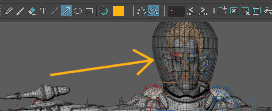

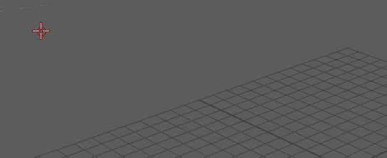

若要更改笔划大小,请按 B 键并在视口中拖动。

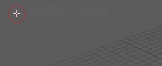

![]() 若要更改不透明度,请按 M 键并在视口中拖动。
![]() 还可以在 Blue Pencil 工具栏中的工具上单击鼠标右键以显示相关设置。有关详细信息,请参见调整 Blue Pencil 工具。

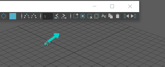

在视口中开始绘制,会自动创建一个帧。 还可以单击 Blue Pencil 工具栏上的“添加帧”(Add Frame) |

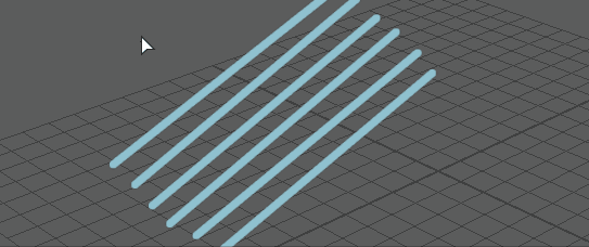

| 同时创建多个 Blue Pencil 帧 | 按住 Shift 键并在时间滑块上选择一个范围,然后选择 ,以便为选定范围中的每个帧创建一个帧。

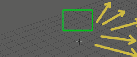

| 修改图形 | 单击“变换”(Transform)图标 ,然后在视口中拖动以选择区域。(还可以在图形上单击鼠标右键并选择“变换”(Transform))
操纵选择后,按 Enter 键(或在选择上单击鼠标右键并选择“应用变换”(Apply Transform))进行设置。

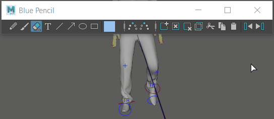

| 擦除图形的一部分 | 单击“橡皮擦”(Eraser)图标 ,然后在要擦除的图像部分上拖动光标。

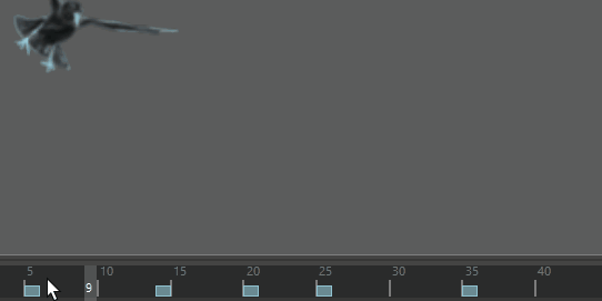

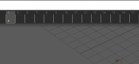

| 在时间滑块上移动 Blue Pencil 帧。 | 按住 Shift 键并单击时间滑块上的一个或多个帧,高亮显示后,将其拖动到新位置。
可以按住 Shift 键并拖动多个帧。 ![]() 若要按特定增量移动一个或多个帧,请参见下面的在时间滑块上重定时 Blue Pencil 帧。 |

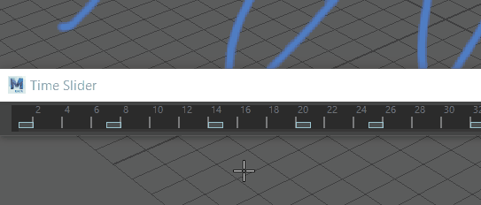

| 在时间滑块上重定时 Blue Pencil 帧 | 单击“向后重定时”(Retime Backward) 或“向前重定时”(Retime Forward) ,将当前帧之后的帧移动“重定时”(Retime)图标旁边的“帧范围”(Frame Range)字段中设置的帧数。

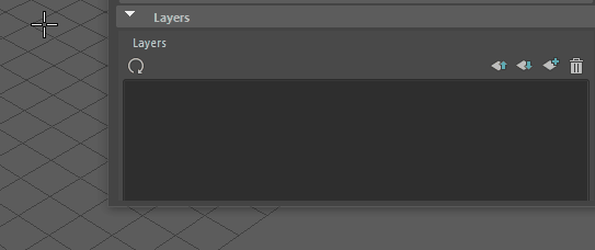

| 将 Blue Pencil 层添加到层管理器中。 | 在场景中绘制,会为当前摄影机视图创建一个层。还可以在层管理器中单击“添加新层”(Add New Layer)图标 。
