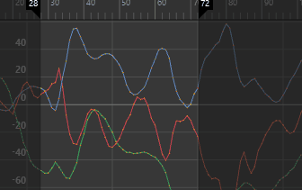

指定时间范围的开始。仅当启用“开始/结束”(Start/End)时,该选项才可用。
指定时间范围的结束。仅当启用“开始/结束”(Start/End)时,该选项才可用。

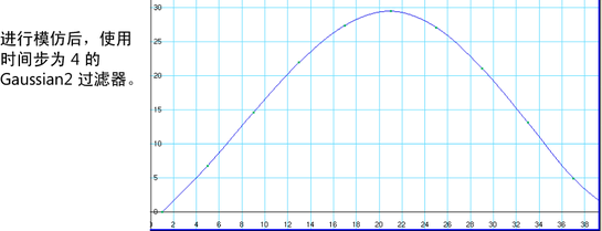

指定重采样过滤器,它是定义曲线中的关键帧如何重采样的算法。请选择下列选项之一:
使用距最近时间步最近的采样值。
使用距最近时间步最近的两个采样之间的线性插值。
使用相等的权重计算过滤区域中所有采样的总和。
使用影响关键帧的线性曲线,以便采样区域的边中发生最少的过滤。
使用在峰值顶部逐渐将采样加权、并朝向采样区域的边的渐变曲线。这是默认设置。
与“高斯 2”(Gaussian 2)过滤器十分类似,但其根部更窄。

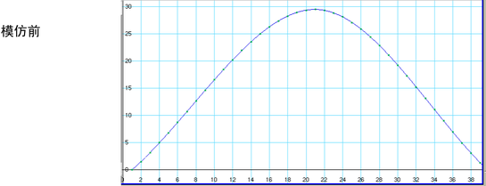

设定重采样的周期。如果将“时间步”(Time Step)设置为 4,则每四帧放置一个关键帧。当“时间步”(Time Step)周期大于曲线上关键帧的频率时,重采样的效果最佳。
