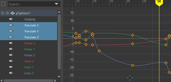

“曲线图编辑器”(Graph Editor)的“曲线”(Curves)菜单
“曲线”(Curves)菜单项可处理整个动画曲线。
动画曲线将推到该曲线第一个关键帧和最后一个关键帧的外部。除非将前方和后方无限控制设置为任意非恒定值,否则第一个关键帧之前和最后一个关键帧之后的“曲线”(Curves)将会平坦曲线(值不会随时间更改)。可以使用这些选项来自动生成特定类型的重复动画。

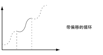

带偏移的循环(Cycle with Offset)
“带偏移的循环”(Cycle with Offset)设置将无限重复动画曲线,除非将循环曲线的最后一个关键帧的值附加到原始曲线的第一个关键帧的值。

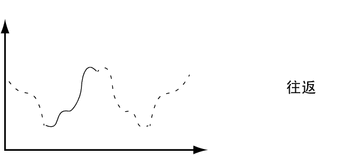

往返(Oscillate)
“往返”(Oscillate)设置通过在每次循环中反转动画曲线的值和形状来重复该曲线,从而创建向后和向前替代的效果。

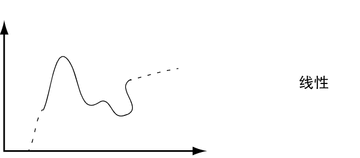

线性(Linear)
“线性”(Linear)设置将使用第一个关键帧的切线信息外推其值。它可无限投影线性曲线。

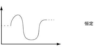

恒定(Constant)
“恒定”(Constant)设置将保持结束关键帧的值。这是 Maya 中动画曲线的默认设置。

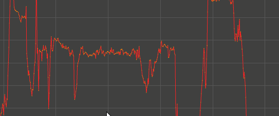

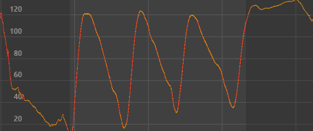

平滑过滤器(Butterworth)(Smooth Filter (Butterworth))
注: 先前版本 Maya 将此过滤器称为“Butterworth 过滤器”(Butterworth Filter)。为明确起见,已将其重命名为“平滑过滤器(Butterworth)”(Smooth Filter (Butterworth))
“平滑过滤器(Butterworth)”(Smooth Filter (Butterworth))使用智能低通平滑来平均关键帧。它是一种频率过滤器,适用于受噪波影响的曲线。
选择“平滑过滤器(Butterworth)”(Smooth Filter (Butterworth)) > 以打开平滑过滤器 (Butterworth) 选项(Smooth Filter (Butterworth) Options)
注: 此过滤器类似于 MotionBuilder 中的 Butterworth 过滤器,但是存在差异,例如,MotionBuilder 过滤器尝试匹配切线以保持其形状,而 Maya 只比较误差容差以确保获得可预测的结果。
“平滑过滤器(Butterworth)”(Smooth Filter (Butterworth))可从数据中去除噪波,而不会影响曲线的最小值或最大值。通过这种方式,“平滑过滤器(Butterworth)”(Smooth Filter (Butterworth))可避免在过滤运动捕捉数据时可能发生的“过平均”问题。

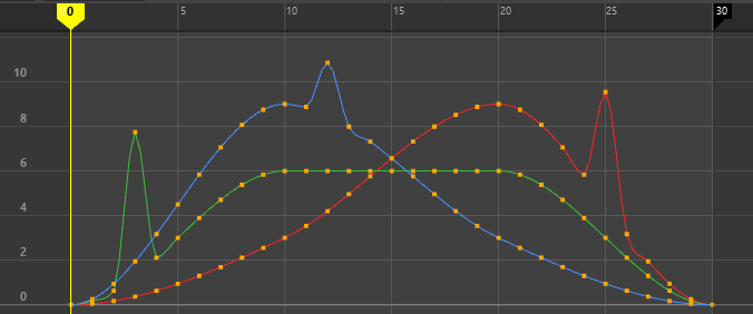

峰移除过滤器(Peak Removal Filter)
峰移除过滤器(Peak Removal Filter):预览“全部”(All)和“选定”(Selected)过滤器选项效果
“峰移除过滤器”(Peak Removal Filter)使用立方关键帧(具有基于相邻关键帧的平均值)替换动画数据中不需要的峰和钉形。使用“峰移除过滤器”(Peak Removal Filter)可以清理或修改运动捕捉数据,尤其在使用磁性捕捉系统的情况下,这些系统会生成由被遮挡的标记导致的局部扭曲,这需要您手动调整捕捉的数据。
选择“峰移除过滤器”(Peak Removal Filter) > 以打开峰移除过滤器选项(Peak Removal Filter Options),您可以在其中的“时间范围”(Time Range)选项中指定要过滤的区域:
