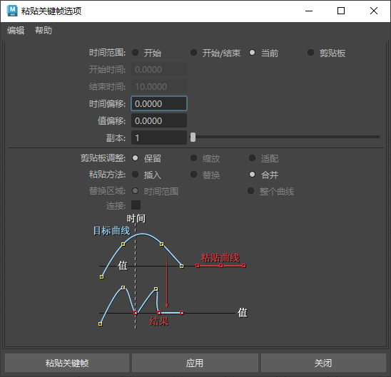

时间范围(Time Range)
指定关键帧集的动画曲线的时间范围。
开始将动画信息传递到选定的对象,使动画在“开始时间”(Start Time)字段中指定的时间开始。
开始/结束(Start/End)
将动画信息传递到选定的一个对象或多个对象,缩放动画以适配“开始时间”(Start Time)“结束时间”(End Time)字段中输入的指定时间范围。关键帧剪贴板中的动画信息会被缩放或剪裁,具体取决于“剪贴板调整”(Clipboard Adjustment)选项的设置。
例如,如果关键帧剪贴板上的动画信息包含四帧间隔的两个关键帧,指定开始/结束时间范围是 8 到 18 将会在 10 个帧中缩放粘贴关键帧。
当前(Current)
将动画信息传递到选定的对象,使动画在“动画控件”(Animation Controls)中显示的当前时间开始。
剪贴板(Clipboard)
将动画信息传递到选定的对象,在关键帧剪贴板上保留动画信息的持续时间和计时。
开始时间(Start Time)
指定时间范围的开始(“开始/结束”(Start/End)处于启用状态时可用)。
结束时间(End Time)
指定时间范围的结束(“开始/结束”(Start/End)处于启用状态时可用)。
时间偏移(Time Offset)
粘贴前,将数值输入字段中输入的数值添加到关键帧剪贴板的时间值。
值偏移(Value Offset)
粘贴前,将数值输入字段中输入的数值添加到关键帧剪贴板的属性值中。
副本(Copies)
若要帮助动画信息的复制,请使用“副本”(Copies)字段输入一个表示复制动画次数的值。
多个副本将按顺序附加。例如,通过对灯的一个旋转设置关键帧、复制动画信息并将多个副本粘贴回灯上,可以创建灯塔旋转灯集合的反复动画。
剪贴板调整(Clipboard Adjustment)
从下列选项中进行选择:
保留(Preserve)
将剪贴板内容复制到曲线上的新位置,不进行任何更改。
缩放(Scale)
选中“开始/结束”(Start/End)后,此选项将变为启用状态。剪贴板曲线的全部内容将拉伸或压缩,以适配指定的粘贴“时间范围”(Time Range)
适配(Fit)
选中“开始/结束”(Start/End)后,此选项将变为启用状态。剪贴板内容将被保留(即,不拉伸或压缩),适配指定时间范围的全部内容将被粘贴到新区域中。
粘贴方法(Paste Method)
以下是“粘贴方法”(Paste Method)选项:
插入(Insert)
将剪贴板内容置于指定时间范围中任何现有关键帧之前。指定时间范围之后原始曲线的关键帧将根据粘贴的范围时间进行时间调整。
替换(Replace)
选中“开始/结束”(Start/End)“剪贴板”(Clipboard)后,此选项将变为启用状态。剪贴板内容将覆盖指定时间范围内的任何现有关键帧。
合并(Merge)
将剪贴板内容添加到曲线上的任何现有关键帧。如果剪贴板关键帧与现有关键帧的时间相同,则剪贴板关键帧将替换现有关键帧。
替换区域(Replace Region)
“粘贴方法”(Paste Method)设置为“替换”(Replace)后,这些字段将变为启用状态。
时间范围(Time Range)
用关键帧剪贴板的内容替换指定时间范围内的关键帧和曲线分段。
整个曲线(Entire Curve)
仅在“时间范围”(Time Range)设置是“剪贴板”(Clipboard)时可用。“整个曲线”(Entire Curve)设置将使用关键帧剪贴板的内容替换粘贴属性上的动画曲线,实际删除这些属性上的任何现有动画曲线并应用关键帧剪贴板中的新曲线。
连接(Connect)
该选项调整关键帧剪贴板曲线的值,以便使粘贴分段开始处不出现动画不连续现象。
