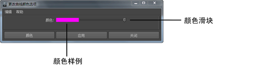

更改曲线颜色(Change Curve Color)
将图表视图中选择的曲线颜色更改为您在“更改曲线颜色选项”(Change Curve Color Options)窗口中指定的自定义颜色。
选择“编辑 > 更改曲线颜色”(Edit > Change Curve Color) > ,查看有关更改曲线颜色选项(Change Curve Color Options)的信息。
更改曲线颜色(Change Curve Color) >
打开“更改曲线颜色选项”(Change Curve Color Options)窗口。在该窗口中,可以为在图表视图中选择的动画曲线创建自定义曲线颜色。
此外,还可以从“属性编辑器”(Attribute Editor)中或通过 MEL 为动画曲线创建自定义曲线颜色。请参见通过“属性编辑器”(Attribute Editor)或使用 MEL 来更改动画曲线颜色
您可以在“颜色”(Colors)设置“曲线图编辑器”(Graph Editor)区域中的“曲线图编辑器”(Graph Editor)内更改项目的默认颜色。
“颜色样例”(Color Swatch)“颜色滑块”(Color Slider)
单击“颜色样例”(Color Swatch)可启动“Maya 颜色选择器”(Maya Color Chooser)。使用“Maya 颜色选择器”(Maya Color Chooser),可以为曲线选择新的自定义颜色。
拖动“颜色滑块”(Color Slider)可增加或减少“颜色样例”(Color Swatch)表示的颜色值。
颜色(Color)
将当前的样例颜色应用于图表视图中选定的动画曲线,并关闭“更改曲线颜色选项”(Change Curve Color Options)窗口。
应用(Apply)
将当前的样例颜色应用于图表视图中选定的动画曲线。“更改曲线颜色选项”(Change Curve Color Options)窗口将保持打开。
关闭(Close)
取消“更改曲线颜色”(Change Curve Color)操作,并关闭“更改曲线颜色选项”(Change Curve Color Options)窗口。
