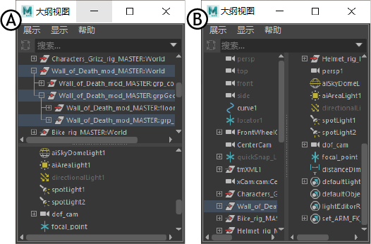

窗口布局(Window Layout)
大纲视图分割视图 A。水平,B。垂直
用于选择 Maya 主“大纲视图”(Outliner)“窗口 > 大纲视图”(Windows > Outliner))内容的显示方式。展开此卷展栏以选择“水平分割”(Split Horizontally)(默认设置)或“垂直分割”(Split Vertically)
注: 用于垂直分割大纲视图的选项仅在 Maya 主大纲视图(Outliner)“窗口 > 大纲视图”(Windows > Outliner))中可用。其他大纲视图(例如“曲线图编辑器”(Graph Editor)大纲视图“摄影表”(Dope Sheet)大纲视图)只能水平分割。
