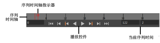

“序列器编辑器”(Sequencer Editor)时间轴和播放控件显示当前序列时间范围、当前序列时间以及用于导航和播放序列的控件。
序列时间轴显示序列时间。拖动序列时间指示器会更改当前序列时间,并相应地更新 Maya 场景视图。还可以使用播放控件更改序列时间。
通过将 Maya 时间设置为在该序列时间处于活动状态的镜头所定义的 Maya 时间,可以执行给定序列时间的场景求值。活动镜头是“序列器编辑器”(Sequencer Editor)中当前序列时间最上面的镜头。
序列器编辑器中提供了以下播放控件:

启用“同步时间轴”(Sync Timeline)(“视图”(View) >“同步时间轴”(Sync Timeline))后,Maya“时间滑块”(Time Slider)和“范围滑块”(Range Slider)会更新,以匹配当前序列时间的镜头帧范围。
在“序列器”(Sequencer)中移动播放指针时,“时间滑块”(Time Slider)帧范围将更新为活动镜头的开始帧和结束帧。这允许您在当前镜头的帧范围内拖动和工作。
