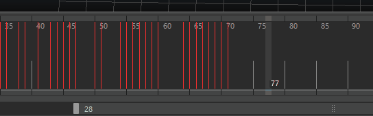

复制并粘贴多个关键帧
在“时间滑块”(Time Slider)上复制关键帧
- 按住 Shift 键并在“时间滑块”(Time Slider)中的关键帧范围上拖动。
该范围内的关键帧现已选中并以蓝色亮显。

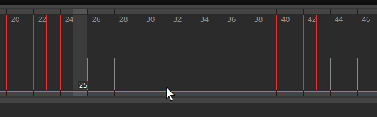

- 按住 Shift 键并在“时间滑块”(Time Slider)中您希望粘贴的关键帧添加到、替换或与其合并的关键帧范围上拖动。
时间范围现已选中并以蓝色亮显。
