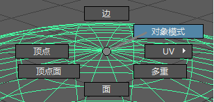

标记菜单应用于整个 Maya Creative 界面中。在对象上单击鼠标右键时,将出现标记菜单,允许您选择一种选择模式以及其他与对象类型关联的操作。有些标记菜单会在您同时按住某个键和鼠标按钮的时候出现。
对于有经验的用户而言,使用标记菜单可以提高操作速度,因为习惯显示这些菜单并熟悉其菜单项位置后,可以通过鼠标或触控笔快速选择菜单项,有时甚至在整个菜单显示出来之前就已经完成了操作。
从标记菜单选择一个菜单项
标记菜单仍保留在屏幕上,允许您将光标移动到要选择项的上方。

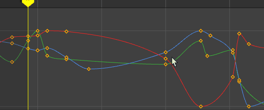

按住 Shift+S 并在“曲线图编辑器”(Graph Editor)图表视图中单击,可显示关键帧(向左滑动)和切线(向右滑动)的选项标记菜单。有关选项的描述,请参见“关键帧切线”(Keyframe Tangent)标记菜单。
在场景中的多边形或 NURBS 对象上单击鼠标右键将显示一个标记菜单,其中包含许多常用命令。
| 菜单项 | 效果 |
| 组件(Components) | 每种对象类型的上径向部分会显示许多选项,允许更改该对象的当前组件选择模式。
注: 对象仍然保持选中状态,即便在不同的对象和组件模式之间切换时也是如此。
| “形状”(Shape)节点 | 用于显示相应对象的形状节点而不更改当前选择。 |
| 选择(Select) | 选择当前对象。 |
| 全选(Select All) | 选择场景中的所有对象。 |
| 取消选择全部(Deselect All) | 清除当前选择。 |
| 选择层级(Select Hierarchy) | 选择 DAG 中的当前对象及其下的任何内容。 |
| 反选(Invert Selection) | 选择 DAG 中当前未选定的任何对象,反之亦然。 |
| 选择类似对象(Select Similar) |
