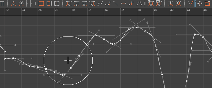

使用“缓冲区曲线”(Buffer Curve)查看“平滑曲线雕刻”(Smooth Curve Sculpting)工具的效果。
编辑曲线时查看原始动画和结果动画
- 在编辑曲线之前,请在“曲线图编辑器”(Graph Editor)中选择它。
- 执行下列操作之一:
- 从菜单栏中选择“曲线 > 缓冲区曲线 > 快照”(Curves > Buffer Curve > Snapshot)。
在图表视图中将显示一条代表当前曲线的灰色曲线。
- 编辑上色的曲线。
- 通过执行下列操作,可以在编辑过的曲线与原始曲线(缓冲区快照)之间切换:
- 从菜单栏中选择“曲线 > 交换缓冲区曲线”(Curves > Swap Buffer Curve)。
- 单击工具栏中的“交换缓冲区曲线”(Swap Buffer Curve)按钮
