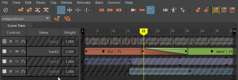

- 禁用/单放(Mute/Solo)
- 取消禁用轨迹(Unmute Tracks)/取消禁用所有轨迹(Unmute All Tracks)
- 重新激活选定/所有轨迹。
- 单放轨迹
- 通过“单放”(Solo)
可以挑出一个时间编辑器轨迹,以便仅播放该轨迹。这会禁用其他轨迹,使您可以专注于隔离场景中的动画。
单放轨道
- 在名单中单击相应轨迹的“单放”(Solo)图标
。单放某个轨迹后,时间视图中的剩余轨迹将暗显,且“禁用”(Mute)按钮将变为黄色。
- 若要单放多个轨迹,请按住 Shift 键并选择这些轨迹,然后单击“单放”(Solo)图标。
