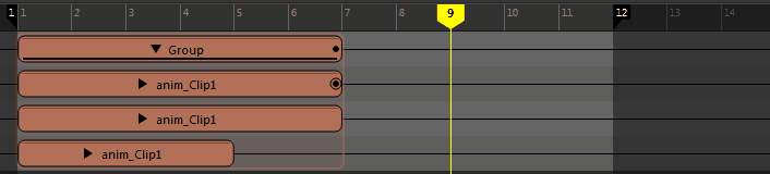

修剪(Trim)
- 用于设置片段的输入和输出点,这样只有原始源的一部分影响片段。从“编辑模式”(Edit Mode)菜单中选择“修剪”(Trim),然后将光标放到片段的左边或右边。请注意光标外观的变化。拖动光标即可修剪。
片段顶部的负数表示已修剪的帧数。
子片段上的白点表示它因父片段而修剪。如果子片段太小而无法显示,则不显示白点。
已修剪片段上的黑点表示在片段之外有动画。
有关详细信息,请参见时间编辑器片段符号。

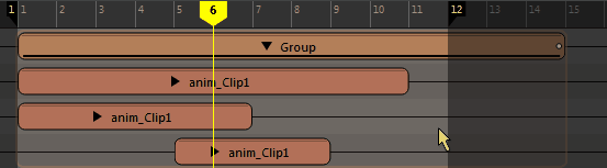

若要调整循环,请单击并拖动片段的已循环区域的边。显示的“之后的循环”(Loop After)值(上图中为 0.3)表示片段包含的循环数。如果循环片段的左侧,则它是“之前的循环”(Loop Before)值。 缩放、修剪或循环片段时,片段的虚拟边界将变为实际边界以执行所有编辑操作。

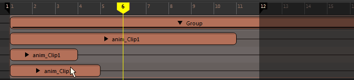

注: 应用“保持”(Hold)或“循环”(Looping)之后,片段无法分割。可以改为先将其变为
组片段,然后再进行分割。
注: 若要使用具有循环片段的动画层,请从该片段创建
组片段,然后将层添加到组。
