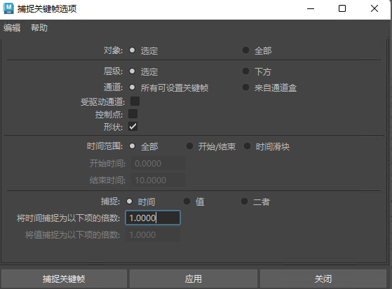

捕捉关键帧选项(Snap Keys Options)
注: 本节介绍了“曲线图编辑器”(Graph Editor)“摄影表”(Dope Sheet)“编辑”(Edit)菜单中的“捕捉关键帧选项”(Snap Keys Options)。有关“关键帧”(Key)菜单中的“捕捉关键帧选项”(Snap Keys Options)的信息,请参见捕捉关键帧选项(Snap Keys Options)
时间范围(Time range)
指定关键帧集的动画曲线的时间范围。
全部(All)
指定对时间范围没有任何限制。
开始/结束(Start/End)
指定从“开始时间”(Start Time)“结束时间”(End Time)的时间范围。
时间滑块(Time Slider)
指定由“时间滑块”(Time Slider)“播放开始”(Playback Start)“播放结束”(Playback End)时间定义的时间范围。
开始时间(Start time)
指定时间范围的开始(“开始/结束”(Start/End)处于启用状态时可用)。
结束时间(End time)
指定时间范围的结束(“开始/结束”(Start/End)处于启用状态时可用)。
捕捉(Snap)
选择下列选项之一:
时间(Times)
仅沿时间轴捕捉关键帧。这是默认设置。
值(Values)
仅沿值轴捕捉关键帧。
二者(Both)
沿时间轴和值轴捕捉关键帧。
将时间捕捉为以下项的倍数(Snap times to a multiple of)
该值定义要捕捉到的时间单位的倍数。
将值捕捉为以下项的倍数(Snap values to a multiple of)
该值定义要捕捉到的整数属性值的倍数。
