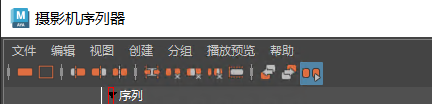

序列器菜单栏
注: “序列器”(Sequencer)的某些设置位于播放预览选项(Playblast Options)中。
“文件”(File)菜单
