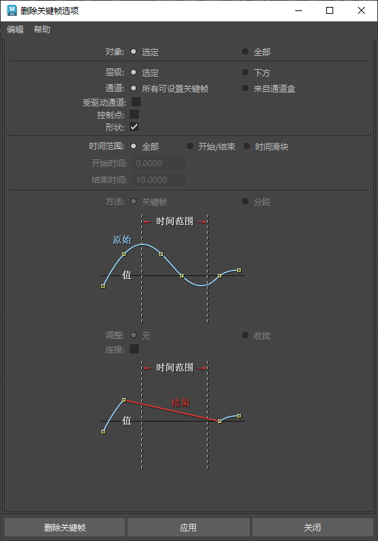

删除关键帧选项(Delete Keys options)
注: 本节介绍了“曲线图编辑器”(Graph Editor)“摄影表”(Dope Sheet)“编辑”(Edit)菜单中的“删除关键帧选项”(Delete Keys Options)。有关“关键帧”(Key)菜单中的“删除关键帧选项”(Delete Keys Options)的信息,请参见删除关键帧选项(Delete Keys Options)
时间范围(Time Range)
指定关键帧集的动画曲线的时间范围。
全部(All)
指定对时间范围没有任何限制。
开始/结束(Start/End)
指定从“开始时间”(Start Time)“结束时间”(End Time)的时间范围。
时间滑块(Time Slider)
指定由“时间滑块”(Time Slider)“播放开始”(Playback Start)“播放结束”(Playback End)时间定义的时间范围。
开始时间(Start Time)
指定时间范围的开始(“开始/结束”(Start/End)处于启用状态时可用)。
结束时间(End Time)
指定时间范围的结束(“开始/结束”(Start/End)处于启用状态时可用)。
方法(Method)
关键帧(Keys)
分段(Segments)
调整(Adjustment)
指定如何在移除后将关键帧集复制到关键帧剪贴板。
无(None)
指定移除指定范围内的关键帧。如果存在仍与已删除区域的两端相邻的关键帧,那么产生的动画曲线将在剪切区域中保留关键帧的出切线和入切线。
收拢(Collapse)
指定移除指定范围内的关键帧。会将在剪切之前的所有关键帧移动到剪切区域的开始时间,从而有效地向前缓慢移动动画曲线以填充产生的间距。
连接(Connect)
调整关键帧剪贴板曲线值,并调整跟随已粘贴分段的原始曲线的分段。这样可防止动画中的不连续(启用“收拢”(Collapse)时可用)。
