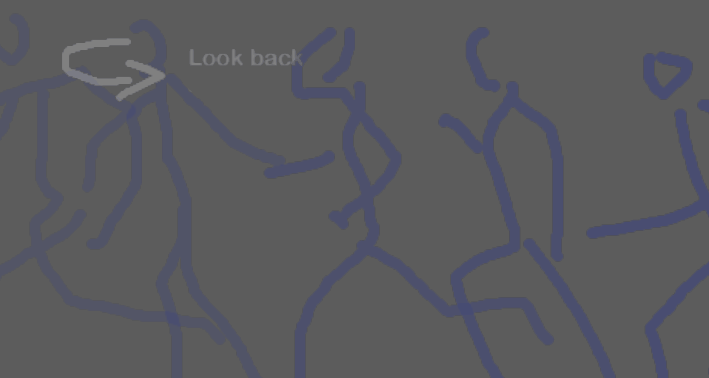

查看在当前时间之前和之后显示的 Blue Pencil 帧
- 单击 Blue Pencil 工具栏中的 Blue Pencil“重影上一个”(Ghost Previous) (
) 和“重影下一个”(Ghost Next) (
) 图标。草图不透明度受该帧与活动帧的接近程度影响。与之前或之后出现许多帧的帧上的草图相比,当前帧附近的草图看起来更不透明。

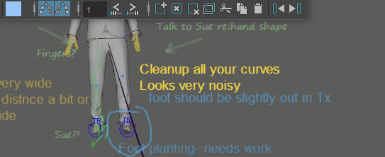

更改显示的帧数
在“重影上一个”(Ghost Previous) (
) 图标上单击鼠标右键,然后使用右键单击滑块选择要显示的帧数。最多可以显示 10 帧。
