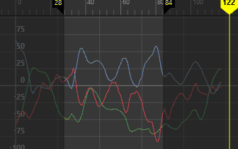

选择(Selection)
使您可以选择曲线的一部分,以便可以将过滤器应用于限定区域,而不是影响整个曲线。按住 Ctrl 键可一次选择多个区域。
时间滑块(Time Slider)
简化由时间滑块的“播放开始”(Playback Start)“播放结束”(Playback End)时间定义的时间范围内的曲线。
开始(Start)/结束(End)
指定的时间范围(开始时间/结束时间)内的所有关键帧均会简化。

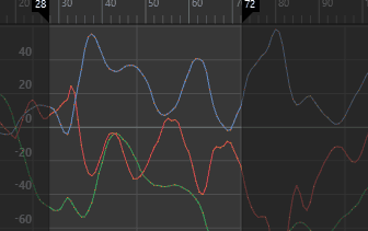

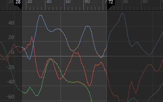

预览(Preview)
使您可以在应用之前直观地看到曲线上的效果。默认情况下,此选项处于启用状态。
