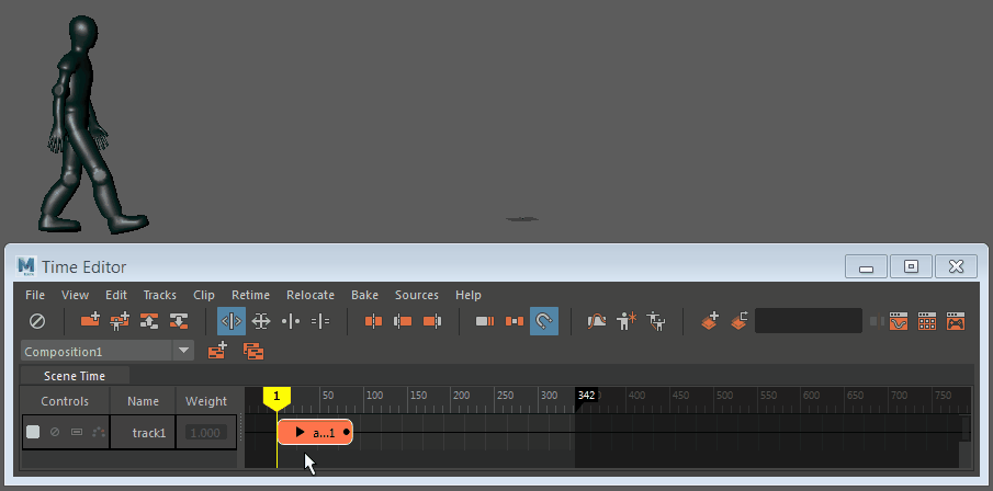

从内容浏览器文件(RobotHumanoid.ma 和 walk1.ma)创建动画循环
从动画片段创建循环行走
- 将动画片段导入时间编辑器。
提示: 确保片段的开始帧和结束帧尽可能相似,以尽可能创建最平滑的过渡。
- 选择轨迹上的片段。
- 在属性编辑器(Attribute Editor)中,检查“之前的片段循环模式”(Clip Loop Before Mode)和“之后的片段循环模式”(Clip Loop After Mode)是否已设置为“渐进”(Progressive)。有关循环模式的说明,请参见时间编辑器中的循环类型。
注: 时间编辑器会自动检测有可能创建循环行走的片段,且应已设置此选项。
- 单击时间编辑器工具栏上的循环图标
- 拖动动画片段的开始或结束位置。光标发生变化以显示当前处于循环模式。
- 播放或拖动动画。
