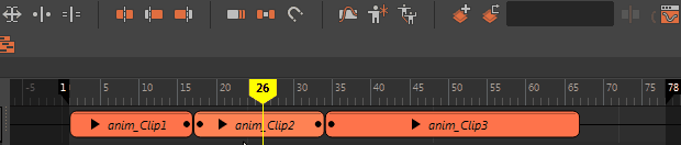

时间编辑器工具栏位于“时间编辑器”(Time Editor)窗口的顶部。
禁用/取消禁用时间编辑器(Mute/Unmute Time Editor)

- 编辑模式(Edit Mode)菜单
- 用于修剪、缩放、循环或保持动画片段。
修剪(Trim)
- 用于设置片段的输入和输出点,这样只有原始源的一部分影响片段。从“编辑模式”(Edit Mode)菜单中选择“修剪”(Trim),然后将光标放到片段的左边或右边。请注意光标外观的变化。拖动光标即可修剪。
片段顶部的负数表示已修剪的帧数。
子片段上的白点表示它因父片段而修剪。如果子片段太小而无法显示,则不显示白点。
已修剪片段上的黑点表示在片段之外有动画。
有关详细信息,请参见时间编辑器片段符号。
提示: “修剪”(Trim)模式是时间编辑器的默认“编辑”(Edit)模式。也可以在选择片段后按住 E 键来激活“修剪”(Trim)模式。
