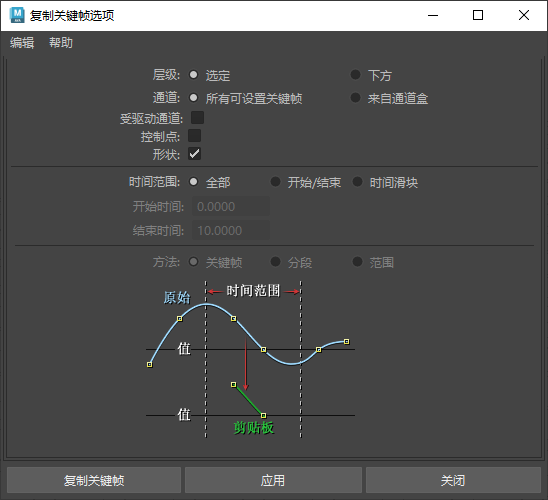

复制关键帧选项(Copy Keys Options)
注: 本节介绍了“曲线图编辑器”(Graph Editor)“摄影表”(Dope Sheet)“编辑”(Edit)菜单中的“复制关键帧选项”(Copy Keys Options)。有关“关键帧”(Key)菜单中的“复制关键帧选项”(Copy Keys Options)的信息,请参见复制关键帧选项(Copy Keys Options)
时间范围(Time Range)
确定要剪切或复制的关键帧范围。从下列选项中进行选择:
全部(All)
将当前对象的所有关键帧剪切或复制到剪贴板。
开始/结束(Start/End)
剪切或复制在“开始时间”(Start Time)“结束时间”(End Time)字段中指定的值之间的所有关键帧。
时间滑块(Time Slider)
剪切或复制“播放开始”(Playback Start)“结束”(End)范围(介于“时间滑块”(Time Slider)中范围滑块的“开始”(Start)“结束”(End)时间之间)内的所有关键帧。
开始时间(Start time)
(仅在“时间范围”(Time range)设置为“开始/结束”(Start/End)时可用。)用于指定要剪切或复制的时间范围的开始。
结束时间(End time)
用于指定要剪切或复制的时间范围的结束。
方法(Method)
指定关键帧集将仅包括关键帧还是包括关键帧和动画曲线分段(“开始/结束”(Start/End)“时间滑块”(Time Slider)处于启用状态的情况下可用)。
关键帧(Keys)
指定关键帧集将仅包括关键帧。
分段(Segments)
指定关键帧集将包括关键帧和动画曲线分段。需要剪切位于关键帧之间的动画曲线分段时,该选项非常有用。例如,可能在选定的时间范围内没有任何关键帧,但希望剪切该时间范围内的动画曲线动作。为了保持动画曲线分段的形状,Maya 将在时间范围的开始时间和结束时间创建关键帧(如果在那些时间尚不存在关键帧)。
范围(Range)
防止位于选定关键帧范围或时间和关键帧范围的开始或结束位置的关键帧包括在剪切或复制操作中。范围还会使“摄影表”(Dope Sheet)中的动画发生偏移以适合关键帧或时间和关键帧的移除或插入。
