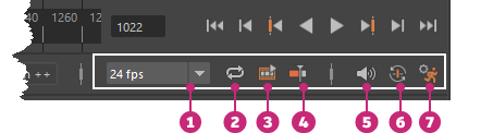

播放选项(Playback Options)
通过范围滑块旁边的播放选项,可以更改有关动画播放的设置,例如帧速率、循环和自动关键帧。
1.“帧速率”(Framerate)菜单 2.循环(Loop) 3.缓存播放(Cached Playback) 4.上下文视图(Context View) 5.体积(Volume) 6.自动关键帧(Auto Key) 7.动画首选项
