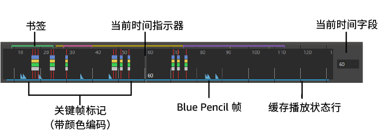

“时间滑块”(Time Slider)用于控制播放范围、关键帧和播放范围内的受控关键点。

在“时间滑块”(Time Slider)上拖动当前时间指示器
当前时间指示器是“时间滑块”(Time Slider)上的灰色块。可以拖动它以在动画中前后移动。

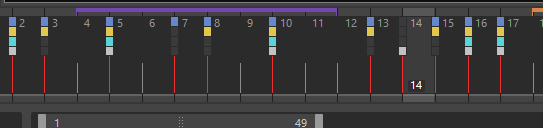

关键帧标记是“时间滑块”(Time Slider)中的红色(默认)标记,表示为选定对象设置的关键帧。选择关键帧后,它们显示为白色,而亮显时为蓝色(有关示例,请参见“在‘时间滑块’(Time Slider)上选择关键帧”)。受控关键点关键帧是一种特殊类型的关键帧,在“时间滑块”(Time Slider)中显示为绿色标记。
通过按 s 键在选定对象上设置关键帧。有关设置关键帧的详细信息,请参见设置关键帧和关键帧动画。
亮显,就可以移动关键帧。按住 Ctrl 键并拖动以复制关键帧。请参见编辑关键帧。
按住 Shift 键并拖动关键帧与按住 Shift + Alt 并拖动关键帧。
将光标悬停在时间滑块书签上可查看其名称

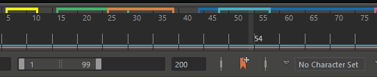

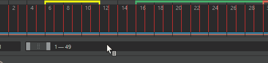

时间滑块书签(Time Slider Bookmarks)是沿“时间滑块”(Time Slider)顶部的彩色标记,可标记场景中的事件。书签可让您及时注意特定时刻,当您想要聚焦或亮显场景中的特定区域或时刻时,这非常有用。可以通过按住 Ctrl (Command) 并拖动书签中心 (
) 来移动书签。按住 Ctrl (Command) 键并拖动书签的左“腿”(
) 或右“腿”(
) 以对其进行缩放。书签光标将发生变化以表明“移动”(Move)模式处于活动状态。
通过单击范围滑块(Range Slider)中的“书签”(Bookmark)图标
或按 Alt (Option) + T,将书签添加到选定的时间范围。
有关详细信息,请参见创建书签。
“时间滑块”(Time Slider)上的蓝色矩形是 Blue Pencil 帧

“时间滑块”(Time Slider)上的蓝色和粉红色条带是“缓存播放”(Cached Playback)状态行
蓝线是动画的“缓存播放”(Cached Playback)状态,粉红线是动力学的“缓存播放”(Cached Playback)状态。

“时间滑块”(Time Slider)上的直尺标记和相关数字可显示时间。若要定义播放速率,请在“设置”(Settings)首选项(“窗口 > 设置/首选项 > 首选项”(Window > Settings/Preferences > Preferences))中选择所需的“时间”(Time)单位。Maya 的默认测量时间为每秒 24 帧,这是影片的标准帧速率。
“时间滑块”(Time Slider)右侧的输入字段表示以当前时间单位表示的当前时间。可以输入一个新值来更改当前时间。场景将移动到该时间位置,并相应更新当前时间指示器。

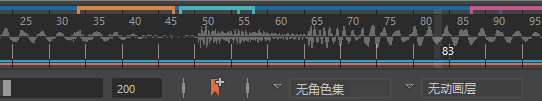

“时间滑块”(Time Slider)中心的音频波形
在“时间滑块”(Time Slider)上单击鼠标右键以打开“动画控件”(Animation controls)菜单,从中可以选择“音频”(Audio)卷展栏以访问“音频”(Audio)菜单来管理 Maya 的音频设置。
导入音频文件时,其波形显示在“时间滑块”(Time Slider)上。请参见在“时间滑块”(Time Slider)上显示音频。
