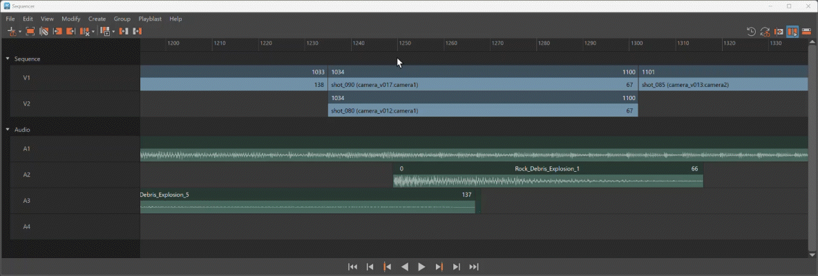

在“序列器编辑器”中对镜头分组
可以在“序列器编辑器”中对镜头进行分组,以便组织相关镜头并将其作为一个单元进行管理。组在“序列器编辑器”中显示为单个节点,并包含一个在播放过程中使用的活动镜头。可以对镜头组进行颜色编码,以便在时间轴中直观地区分它们。选择镜头组后,当在序列中重新定位时,该组中的镜头会一起移动。
